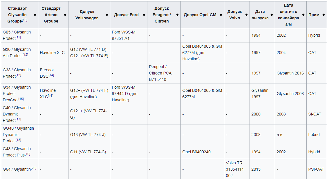

А вот какая встретилась табличка
G11 по гибридной технологии сделан как и наш - Ford WSS-M 97B51-A1 (правая колонка)
Присадки, щелочное число разные, но  хоть что-то намекает....
Кстати, смотрю, продавцы часто G11 ставят как аналог нашему.
Действительно: как понимать?

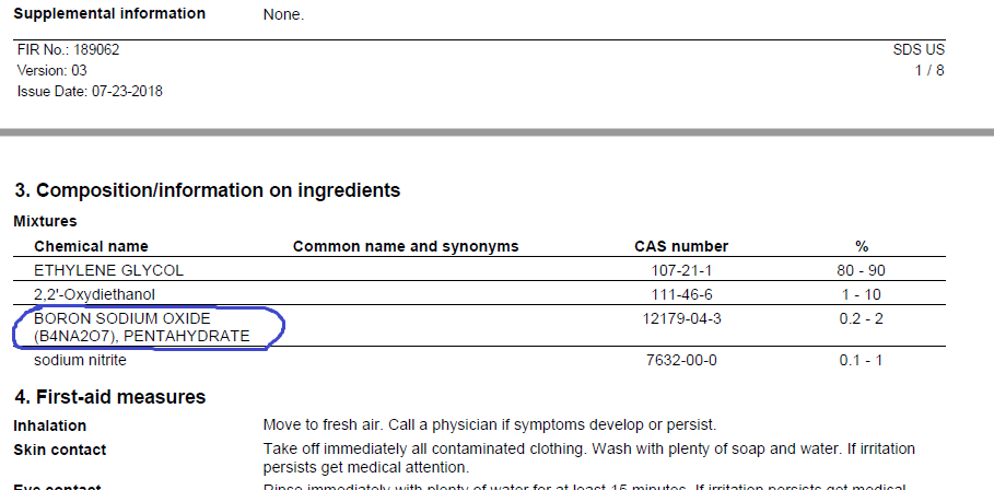

Опа! в WSS-M97B51-A1 как раз есть бораты: BORON SODIUM OXIDE
это -  Бора натрия оксид
или натрия octaborate
Есть у меня специф-ия, не знаю как pdf выложить.... Состав WSS-M97B51-A1:
Вижу, всё уже обобщено и расследовано до нас :) нашим форумчанином:
https://maverickclub.net/forum/index.php?s=51d71c22926dea887a4e6162b740ecd0&showtopic=21567&view=findpost&p=482320
« Последнее редактирование: 20 Январь 2019, 01:18 от 11WEST »
