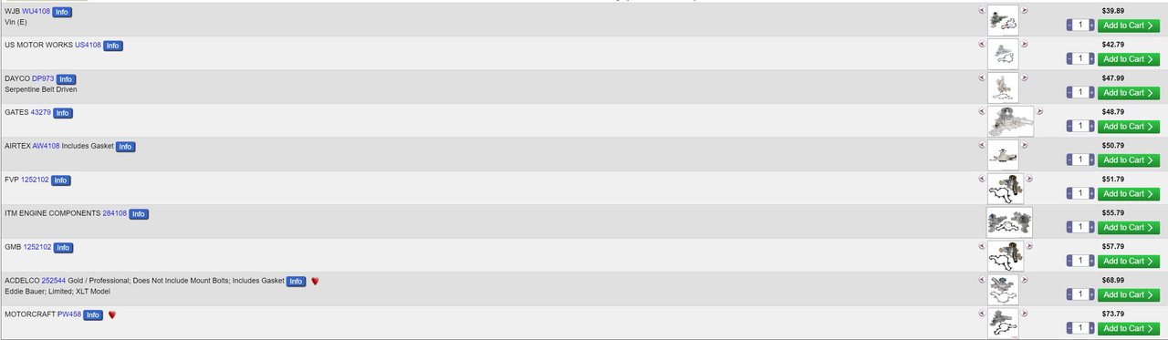

Дороговато оригинал.. Подскажите по опыту из вот того что есть в рокавто, что достойно внимания? по цена/качество?

Посоветуйте оригинал/неоригинал номерки.
AW4108EX AIRTEX отходила 80 000 (без 150 км) с учетом пробега на воде (лопнул патрубок на корпус термостата).
