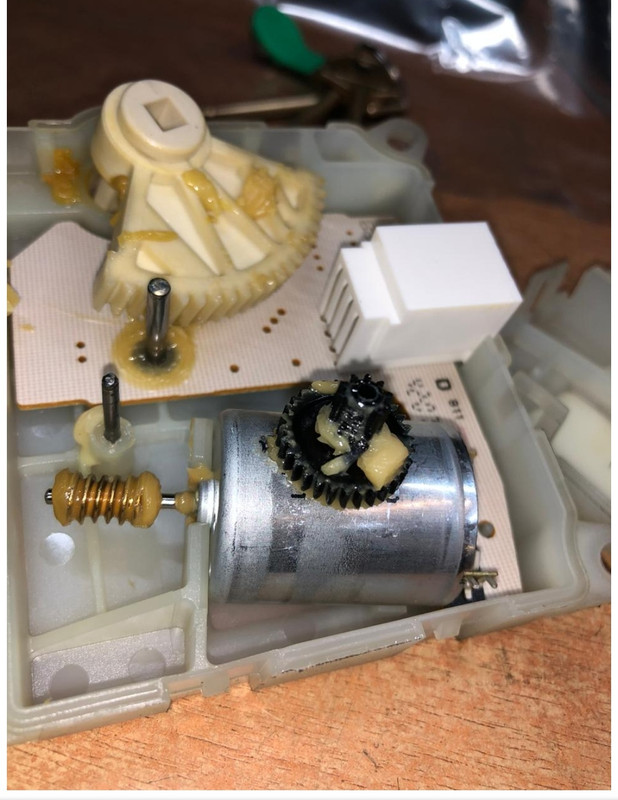

Разобрали обшивку багажника. Достали и вскрыли актуатор, шестерни вхлам(
Возраст и пластик в наших машинах доставляют конечно хлопот...
Но сдаваться нельзя, продолжаю делать новую машину из своего бегемота - заказал на рокавто новый актуатор))
Причина стука в заднем отпителе  моего авто...
<a href="https://ibb.co/KrPTpL5"><img src="https://i.ibb.co/KrPTpL5/IMG-20210304-WA0015.jpg" alt="IMG-20210304-WA0015" border="0"></a>
Прожевало шестерни конкретно(

Не забудьте пропаять все контакты платы. Не помешает.

Спасибо, за совет👍
Но я решил новый ставить, заказал в асашай. Вот уж месяц жду, доставка че то халтурит(
