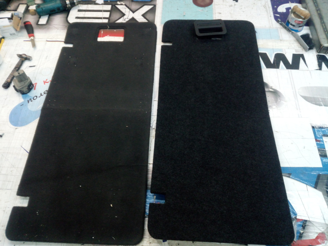

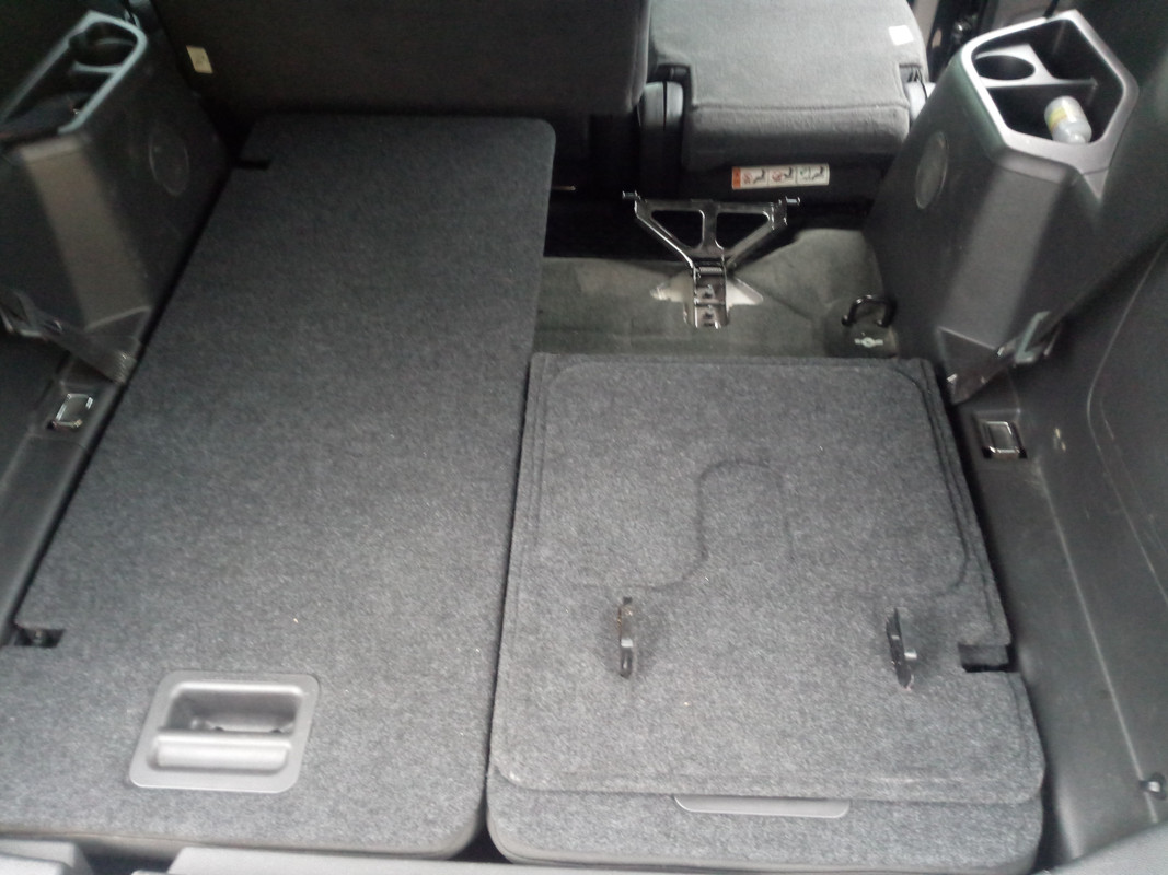

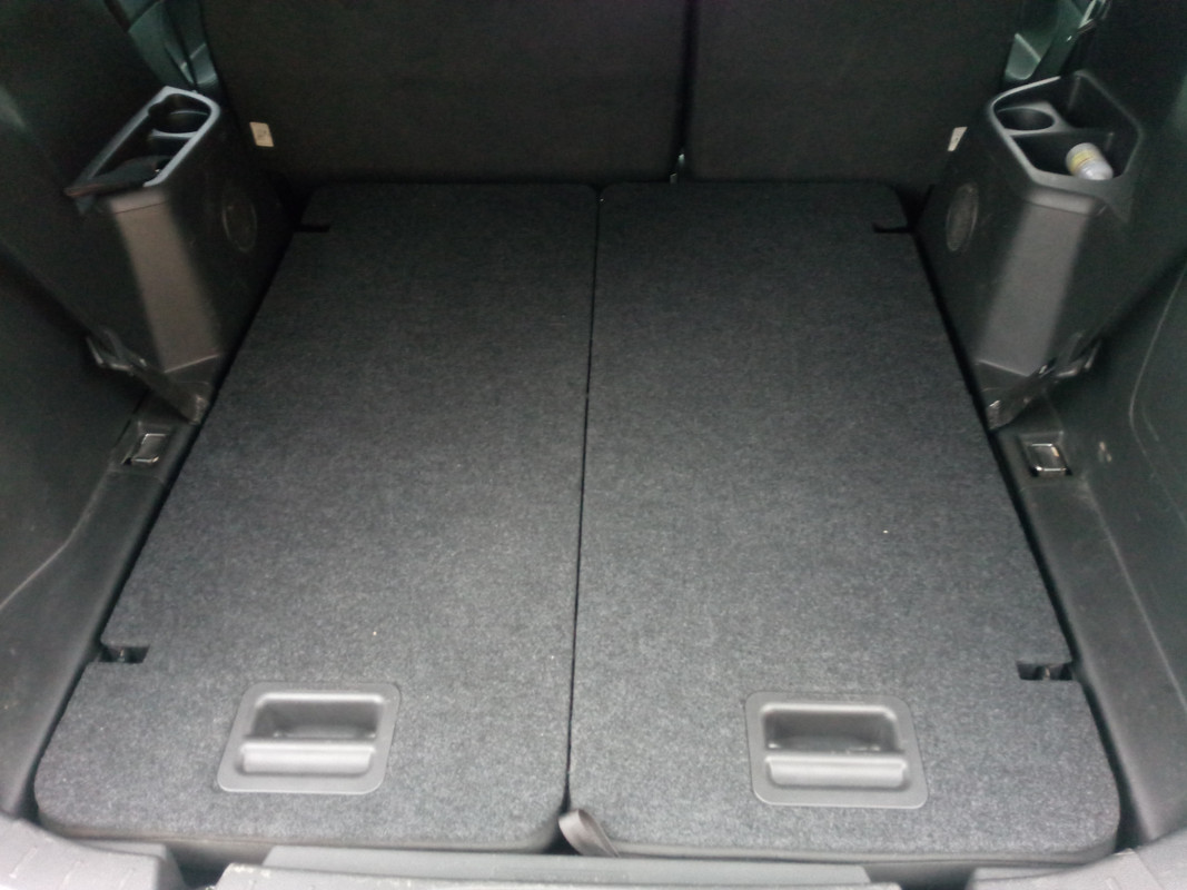

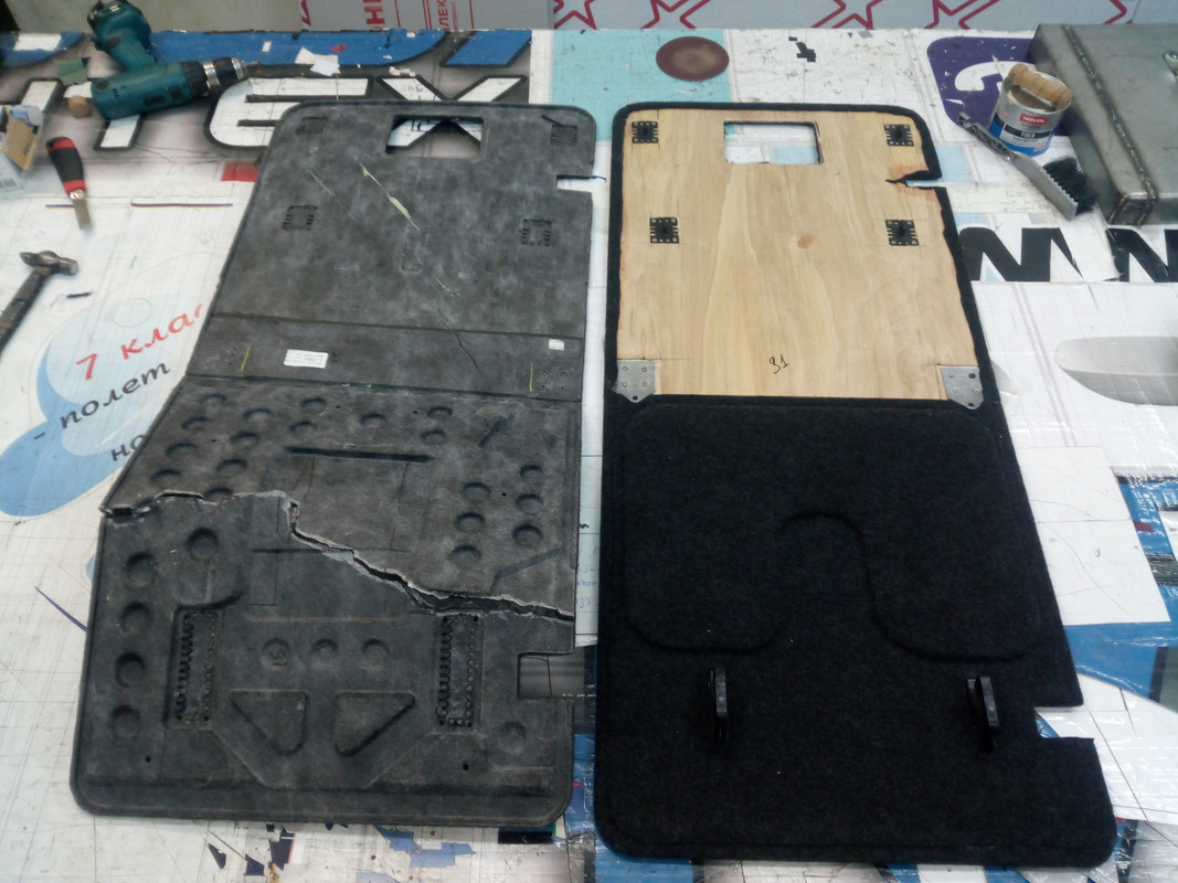

Всем Здравствуйте! Работаю в столярке, друг обратился за помощью, притащил сломанную деталь пола и попросил сделать что-то похожее. В общем пол сделали из фанеры 8мм. вот что получилось. Если кому нужно обращайтесь помогу.https://www.youtube.com/watch?v=RO5LRAqkmfk
