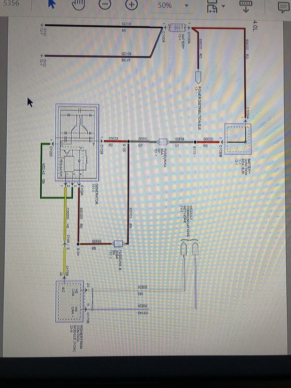

жеже, проверь разъём обмотки возбуждения, одинокий проводок сбоку.
Нет на четверке одиноких проводов. Все в разъёме.
Да, там есть такой проводок, из генератора в разъём
Зелененький,😞
Шуруп
Да и еще надо проверить разъемы предохранителя в цепи возбуждения, из-за окислов может такая ситуация быть.
