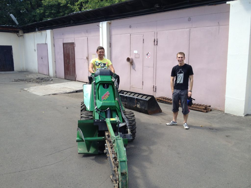

Теперь похвастушки.
Итак сбылась мечта идиота  ;D
Фаркоп мне нужен для транспортировки давно желаемого трактора.
Года 2 охотился, уже к официалам поперся- а тут ХРЯСЬ и подвернулось обьява-
ОН! да еще и в идеальном состоянии 285 моточасов!!!!! и стаким набором навески Северная комплектация с ППП! дизель Kubota D722 Гидростатическая трансмиссия - я, чуть в штаны не наделал.
КОроче 2 года желаний и ...............
Пока ждал сделку, от переживаний переделал китайскую рогатку, которая развалилась после пары выстрелов, >:D в "сверхсекретное оружие с лазерным целеуказателем и тактическим фонариком. :-\
И ВОТ , свершилось - Я тракторист-траншеекопатель!
-ВОТ АНА - мАя жИна,
-хоть зеленая она,
-но зато, есть перспектива!
-нету тещи ни хрена. *pozor*
Прямо радость обуяла меня.
