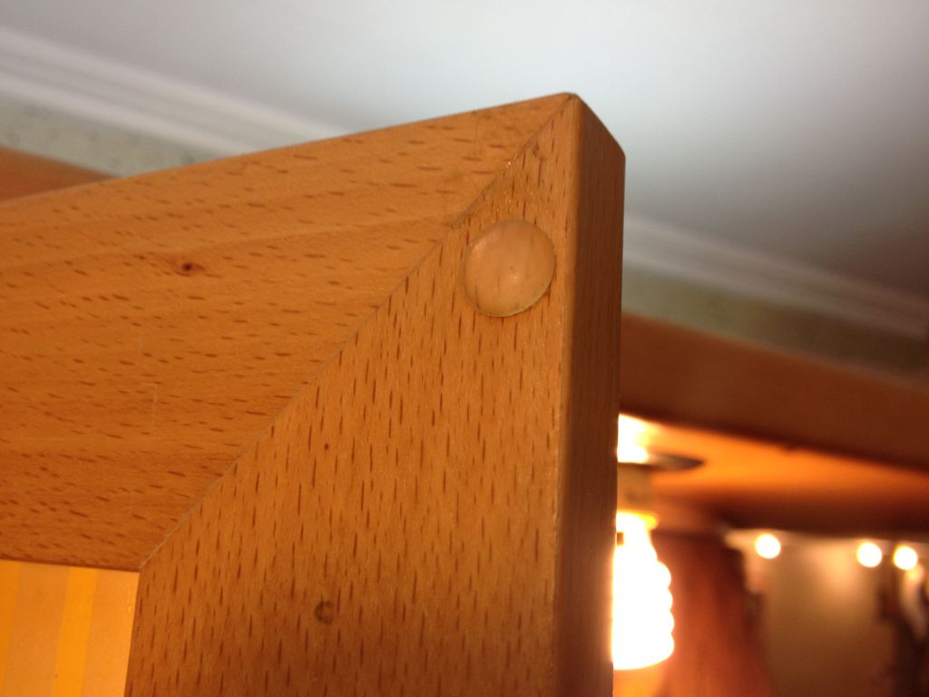

YMY
Ну Вы блин даете! :-\
Есть менее мощьные средства.
К примеру на кухне часто бываете?
Обратите внимание на маленькие - аккуратненькие  силиконовые демпферы с самоклеящимся основанием( обычно клеют на дверцах шкафчиков в местах примыкания к торцу яшиков)-стоит меньше копейки-
эти штуки- чуть выше периметра полки наклеить- и досвиданья сверчки.
дешего аккуратно и не видно .
