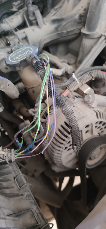

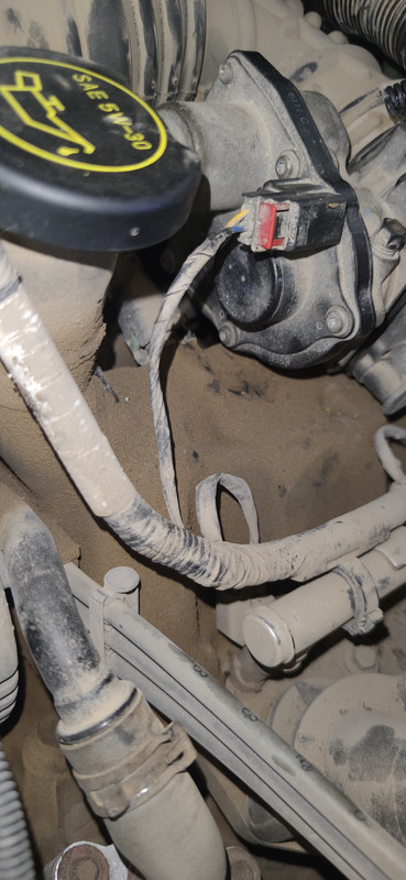

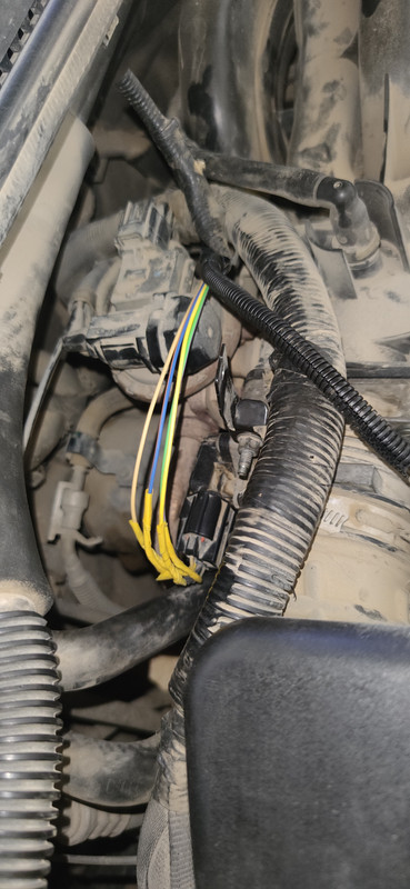

Modulo, снимаете разъём с дроссельной заслонки,вскрываете от разъёма изоляцию с проводки на 20 см примерно,там и увидите все косяки по проводам.Также эти действия провести с проводкой к датчику MAF и будет Вам счастие *par*
Modulo
Внутри провода в изоленте. Вообщем что открыто было изолировал, не помогло. Остальные провода норм выглядят. Всё равно всё вскрыть?
Modulo,
Цитироватьчто открыто было изолировал
ещё раз пишу,вскройте проводку и всё увидите

типовая болячка, вскрывать у разьема дросс.заслонки

Вот у меня так же выглядит, изолировал ту часть которая ближе к фишке. Эти провода с другого конца отстегиваются или в большой косе собраны?

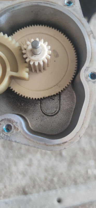

Вообщем вскрыл проводку, что надо было заизолировал (некотрые фотки до, некоторые после).
Дополнительно вскрыл датчик и сдвинул зубчики крылчатки. Теперь заслонка реагирует на педаль газа.
Но всё равно после всех манипуляций проблема не решена.
Николай Елисеевич
На фото видно что четыре зуда шестерни слизаны
