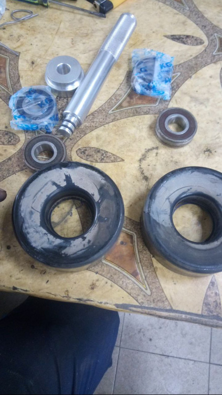

Было такое же, заменил подшипник и всё исчезло
