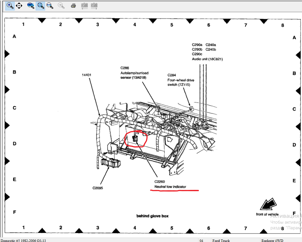

Есть такая сервисная опция - перевод раздаточной коробки в нейтраль, предусмотрена для для буксировки автомобиля. О ней мало кто знает и еще меньше кто пользовался. Активируется дилерским сканером, Форсканом можно попробовать, если найти соответствующий PID, как активировать без сканера - тоже вопрос.
Имеется ввиду вот эта цепь
Сам коннектор находится за бардачком.  По схеме это диод, возможно он сгорел, попробуйте до него добраться.
У Вас точно все режимы включатся, в том числе пониженная передача?

Цитата: ASV от 25 декабря 2023, 22:03Сам коннектор находится за бардачком.  По схеме это диод, возможно он сгорел, попробуйте до него добраться.
Я когда позапрошлым летом торпеду снимал и корпус печки разбирал, нечто подобное по моему видел. Попробую добраться до него, место там вроде есть немного.
