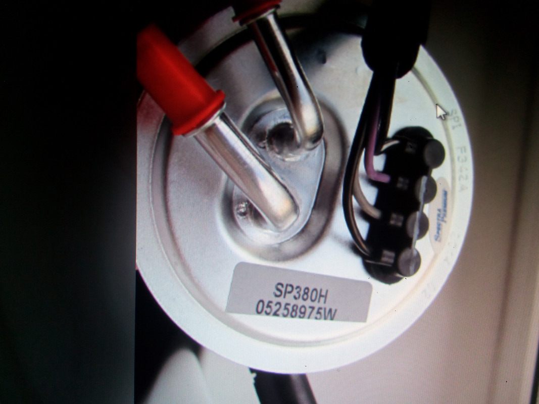

1. Замер давления топлива - 2 бара на холостых с подключенным регулятором давления, и 3 при отключении (отсоединении вакуумного шланга)
2. Заменён топливный насос, т.к. у меня, как оказалось, стоял от жиги, на ±60 л/ч, поставил от уазика на 3 бара и 120 л/ч (давление на рампе не изменилось)

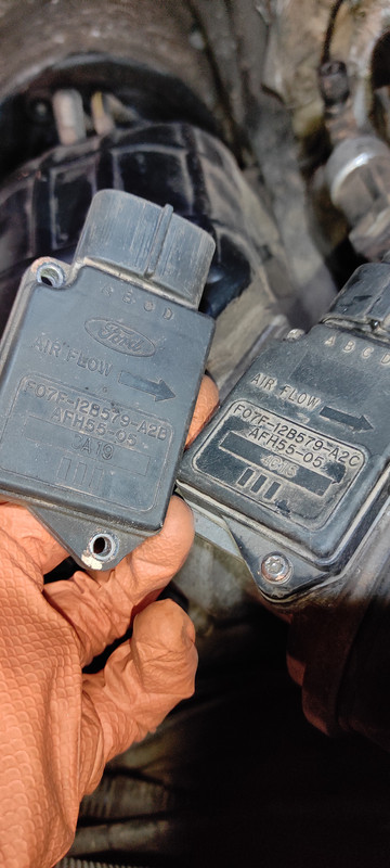

Дальше странней, поменял ДМРВ, взял у своего друга (у него такой же форд), поставил, подключил, завожу и-и-и... Движок колбасит на холостых, загорается чек, при том что ДМРВ 99.9% рабочий (фото датчиков с номерами приложу ниже, номера у них отличаются, не знаю влияет ли это на что-нибудь, мой который в руке), вернули всё на место, у него всё нормально на машине. Собрал всё на место, предварительно почистив датчик и заменив уплотнительное кольцо, поехал домой (уже вечер был), по пути попробовал опять педаль в пол и высокие обороты, как ни странно но машина, сначала, поехала очень бодро, а потом опять всё началось.

Нашел ДМРВ от второго экспа, с почти таким же разъёмом, доработал "напильником" чтоб мой разъём подошел, теперь всё работает, всё едет, не дёргает.

В общем, не смотря на то, что МАФ от второго Эксплорер а идентичен мафу от первого, по разъёму(с минимальными переделками), по выводам, как оказалось он богатил смесь, введу чего у меня вырос расход. (Видео с телефона почему то не грузятся, позже скину видео показателей мафа и т.д.)

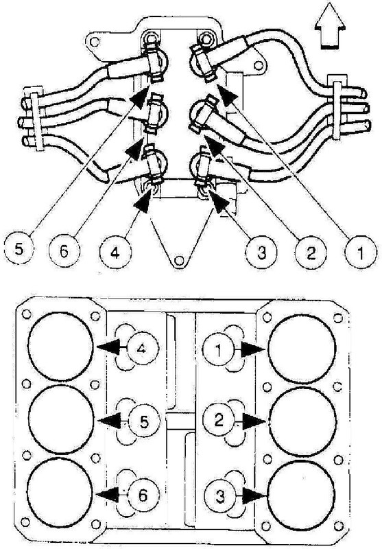

Опуская подробности и косяки (я сначала перепутал провода на свечи), всё стало отлично, компрессия поднялась, мотор был промыт два раза, сначала промывкой, потом самым дешевым маслом 5/40, после был залит валволайн 5/40, в следствии описанных действий выросло давление масла, в общем машина едет отлично, не дымит не пердит, и дело было не в мафе.

Порядок подключения проводов от катушки зажигания на цилиндры (к свечкам)
