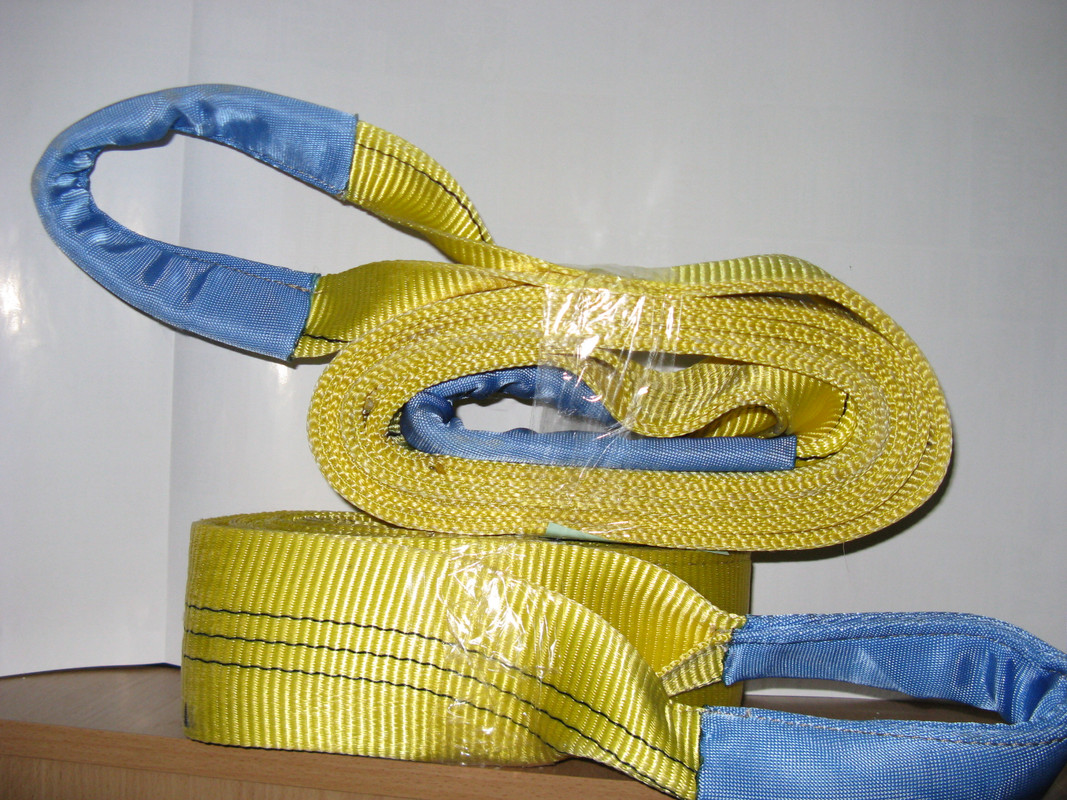

6 метровая 12-тонная стропа для грузоподьемных работ, куплена была много лет назад. Дергалось на охоте от нивы до хайлюксов, застрявших по самое немогу. Бегемоту не пригождалась, не застревал. У стропы на концах прошитые петли под шаклы, оч удобно.

Noki80
Цитата: an-dy от 08 февраля 2022, 17:52А где покупали, или марка?
в магазине для спецтехники, может еще где продаются для производственных нужд, базы снабжения и т.п. В отличие от аля-Ашан и буксировочных для авто на рынках-для  грузоподьемных строп нагрузки нормированы и в идеале стропа должна иметь паспорт качества. по виду чтото типа такой

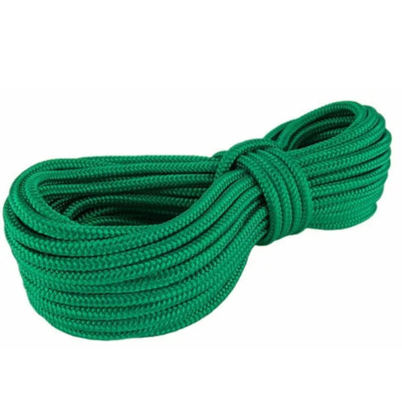

Ээ у брата в лендровере дискавери 3 был строительный трос  синтетический ( жилки в цветной оболочке) диаметр  вроде 12 мм, длина 40 метров) он и рывком и так  тянет. Без крюков и прочих железок.
У меня был кевларовый трос ( отходы производства с кабельного завода) порядка 26 метров... (но после последней вылазки не просушил теперь 2 по 13 метров меня прошлой зимой из кювета  вытягивали им. ( с фурой не разошёлся на узкой дорожке и  правый борт  над кюветом повис на брюхе.. (снег обманчивое вещество думал там ещё обочина.. А её уже и нет.. )
Стропа парашютная, традиционно.
an-dy
AL98RUS, Читал про парашютные стропы. У них максимум нагрузка на разрыв пару тонн. Это видимо нужно искать какой-то грузовой парашют...  :) А это дело нелегкое ).
