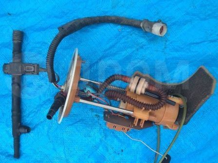

Наверное вот это имееет в виду, она на косе топливного модуля

Николай Елисеевич прав. Именно там, в косе топливного модуля она живет.
Вот она:

Сам модуль, коробочка видна сверху
Еле смог добавить изображение, получилось же.
Пенсионер
Николай Елисеевич,  Действительно демпфер датчика топлива.

Пока не разобрался, в чем у меня проблема по вставке фоток, выложу надписи отштампованные на пластиковом корпусе коробочки: 1(или заглавная i)L2U-14A069-AB. Затем нижняя строка: на пластике выдавлено DACO затем пробел и белой краской надпись явно заводская 0351.
