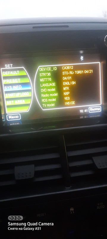

Нет у него тоже не работал вот еще фото и в меню не нашел характеристик магнитолы
И при в ходе в некоторые окна какойто код запрашивает вроде как двд стоит на паузе начинаешь нажимать разные кнопки просит какойто код или что за цифры вылезают я так и не понял на фото видно а карта с его слов старая стоит и он тоже не смог разобратся говорит был на диллере в свое время ему сказали что музыка штатная и устаревшая и лучше её заменить он забил и оставил все как есть это с его слов на каком диллере был не сказал он мне Ваш ресурс и посоветовал сказал что информацию по авто брал отсюда
#23
Сергей Голубев, Пока не могу найти Ваш агрегат. По меню похоже на это. По конструктиву не очень :) Еще раз напоминаю- ищите значек  "Система инфо" в меню для отображения конфигурации системы.
Но тем не менее смотрим тут для начала https://cs5-2.4pda.to/1725198/Instruction_PHANTOM_DVM_XXXX_HDi.pdf?s=000989f8000000005f8dea71000000002c8073f949a34187bdfb0f2e549cda83
Тут вся информация, включая код, который Вас интересовал-7253. И да, если верить там нет навитела и быть не могло. Там предустановлена другая программа Sygic, но возможна установка и Навитела. Главное чтобы "хвостов" от старой программы в памяти не осталось.

Phantom DVM-8520G HDI Вот такой стоит
