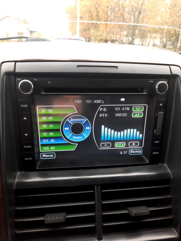

Смотря какой бюджет конечно ,просто не хочется пока ни чего менять ,вот собственно фото

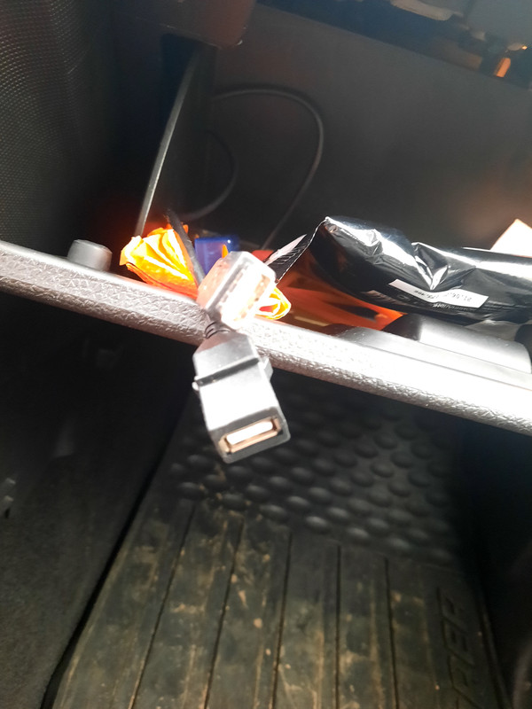

В бардачке еще разьемы какие то предыдущий хозяин сказал что это от головы типа айпад и для тв тюнера но меня сомнения терзают

Сергей Голубев, это не штатная магнитола. Если это Фантом, то обратитесь к ним.

Ни как не штатная это балалайка.

Сергей Голубев, ещё и на Windows CE - уже давно поддержки нет,очень дремучая музыка *par*

Не совсем так. Много автономных автонавигаторов на WinCE выпускаются до сих пор. Да и поддержка есть.
Цитата: Сергей Голубев от 19 октября 2020, 11:19Я понял что ни чего не сделать только менять,а подскажите пжл какой бюджет замены и что посоветуете и что бы со всем законектилась
Ну не все так печально. Для навигации- сайт Навитела https://navitel.ru/ru/downloads. Там для Win CE  есть поддерживаемая программа как с поддержкой пробок, если есть модем и инет. Так и без поддержки. Карты на все страны актуально обновляются 2-3 раза в год. Все покупается один раз на всегда с обновлением как программ так и карт.
Для телевидения- легко, на вход подключается, подключается приставка,примерно такая https://avtotok.com/dvb_t2_resiver/. Их куча на любой вкус. Установщики подскажут.
Что касается Вашего головного устройства. Зайдите в меню устройства Насторйки-об устройстве. Там вся информация по ней. Включая название, версия ПО ит.д. На сайте 4Pna.com найдете всю актуальную информацию по ней, включая актуальную прощивку и советы как и что установить.
Вполне возможно-что можно перепрошить на Андроид. Для многих ГУ это реально. Процессор и элементная база в основном одна и та же.
Единственно придется заходить через ананимазеры или через VPN. Сайт заблокирован с территории России. В инете есть советы как зайти. Ничего сложного.
Цитата: Сергей Голубев от 19 октября 2020, 09:38В бардачке еще разьемы какие то предыдущий хозяин сказал что это от головы типа айпад и для тв тюнера но меня сомнения терзают
Зря терзают-он почти правильно сказал. Уточните у него -был ли GSM модем. И если был -куда дел. :)

В бардачке USB разъемы для флешки и для "свистка"(интернет). GPS встроена, только антенна где то должна быть (квадратная и плоская около 4см на 4см и высотой 1-1.5 см).

Цитата: rus862008 от 19 октября 2020, 17:06В бардачке USB разъемы для флешки и для "свистка"(интернет)
В идеале да, но иногда вместо GSM модема может стоять WiFi модем для связи на пример с телефоном или роутером, а второй разъем может быть для айфона, судя по тому что писал автор. Правда там разъём специфичный но х.з.
В комплектации идет обычно три шнурка, включая шнурок для яблока.

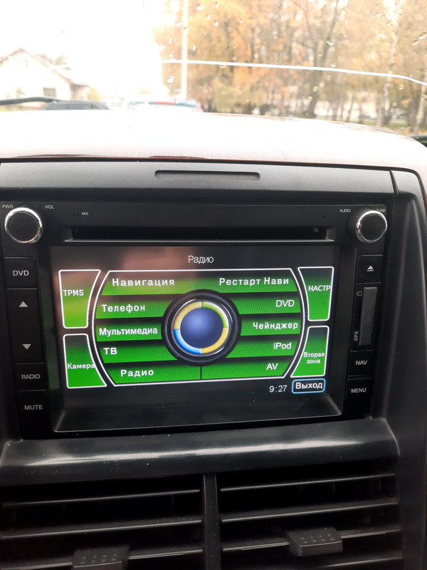

Нет у него тоже не работал вот еще фото и в меню не нашел характеристик магнитолы
И при в ходе в некоторые окна какойто код запрашивает вроде как двд стоит на паузе начинаешь нажимать разные кнопки просит какойто код или что за цифры вылезают я так и не понял на фото видно а карта с его слов старая стоит и он тоже не смог разобратся говорит был на диллере в свое время ему сказали что музыка штатная и устаревшая и лучше её заменить он забил и оставил все как есть это с его слов на каком диллере был не сказал он мне Ваш ресурс и посоветовал сказал что информацию по авто брал отсюда
#23
Сергей Голубев, Пока не могу найти Ваш агрегат. По меню похоже на это. По конструктиву не очень :) Еще раз напоминаю- ищите значек  "Система инфо" в меню для отображения конфигурации системы.
Но тем не менее смотрим тут для начала https://cs5-2.4pda.to/1725198/Instruction_PHANTOM_DVM_XXXX_HDi.pdf?s=000989f8000000005f8dea71000000002c8073f949a34187bdfb0f2e549cda83
Тут вся информация, включая код, который Вас интересовал-7253. И да, если верить там нет навитела и быть не могло. Там предустановлена другая программа Sygic, но возможна установка и Навитела. Главное чтобы "хвостов" от старой программы в памяти не осталось.

Phantom DVM-8520G HDI Вот такой стоит

Блю рея нет.
Ну Вам же все написали. Вот в довесок ( Только зарегистрируйтесь на 4pda. Иначе можете увидеть 404  ;)https://4pda.ru/forum/index.php?showtopic=173171

А её интересно можно на андройд перешить или нет
#31
Цитата: Сергей Голубев от 12 ноября 2020, 22:24А её интересно можно на андройд перешить или нет
Конкретно эту вряд ли. Но если есть аналогичная модель по "железу" но на андроиде ( может иметь другое название - китайцы их клонируют :D ) , то варианты есть.  На форум зайдите и поспрашивайте там.
