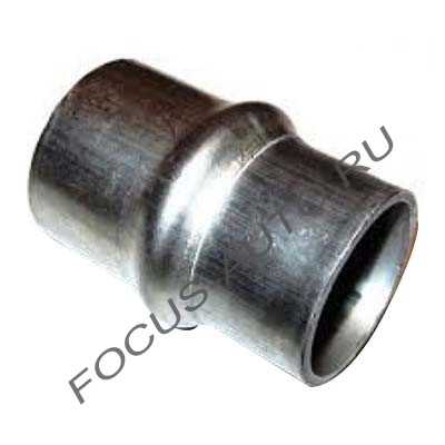

Подошло время менять сальник на переднем мосту, начитавшись форума заказал так называемую сминаемую шайбу 1L2Z3A222AA, которая по факту оказалась цилиндром сантиметров 6 в длину и диаметром около 3
Короче явно не то, путем дальнейших поисков нашел 2 варианта:

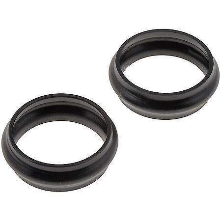

rockavto дает следующий вариант :
что более менее попадает под понятие сминаемой шайбы,

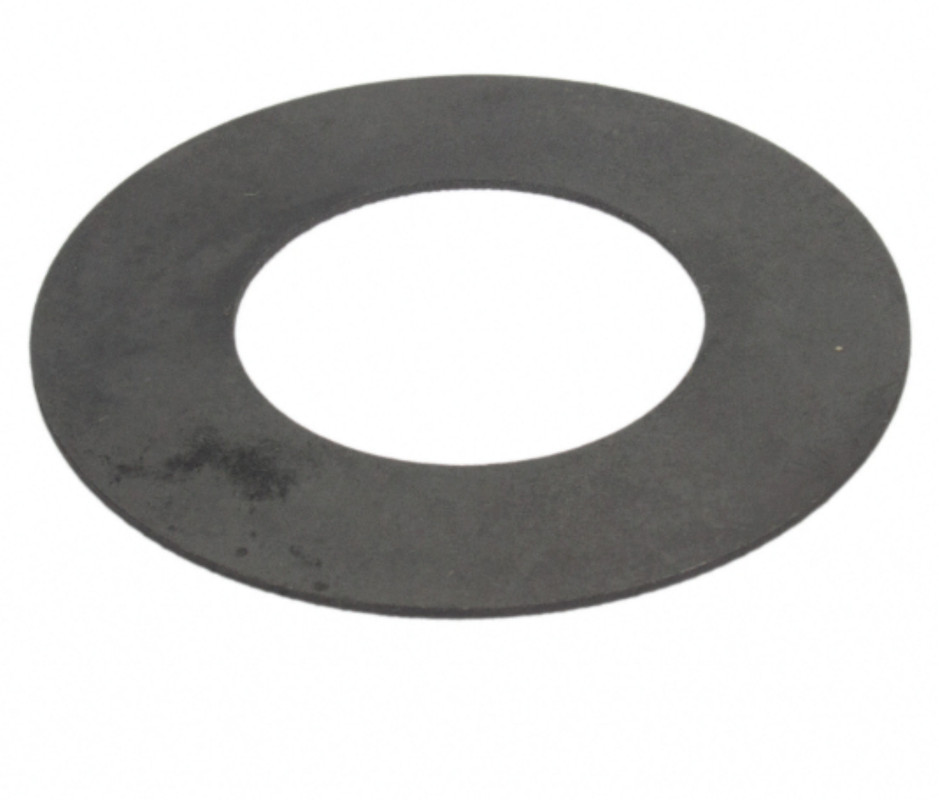

следующая картинка, и как я понимаю та сминаемая шайба которую надо при замене сальника менять обозначена красной стрелкой
выглядит она следующим образом
и на сминаемую особо не похожа,
а теперь вопрос к тем кто уже менял сальник или перебирал "мост": какой из вариантов правильный???
Или сминаемая шайба ставится как на мустанге изнутри и до нее можно добраться лишь полностью разобрав мост?

При замене сальника сминаемую шайбу можно не менять. Сделать метку и закрутить до неё, можно ещё докрутить градусов на 15-20 с учетом износа.
Олег-ЕКБ, на первом фото правильная втулка и № на втором более похоже для заднего редуктора.
