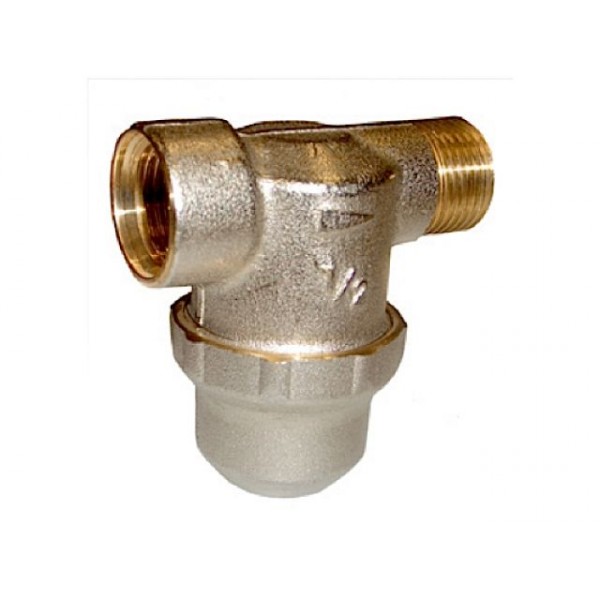

Категорически  маленькая температура.Сейчас на улице -16 ,температура поступающего воздуха в салон +67,но правда у меня стоит бесколлекторная доп. помпа.
Если у тебя печка забилась,значит что то в системе блуждает и забьет ещё раз.Поставь фильтр сетчатый в патрубок подающий жидкость в отопитель,а то снова забьется.
Вот такого в полне достаточно

И как уже писал ставить фильтр,перед входом в отопитель или перед тройником на зад отопитель.Если уж в системе грязь.Соты радиатора отопителя имеют самое маленькое сечение.
