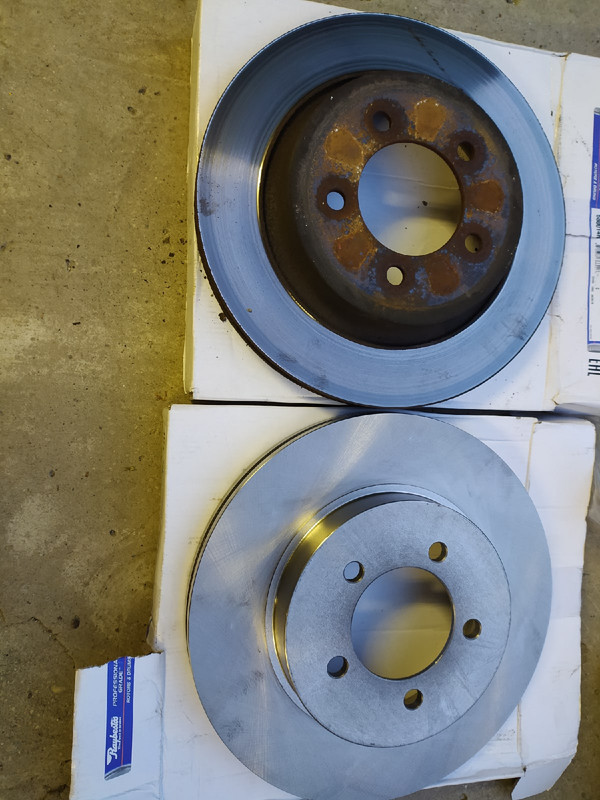

Я год назад на передке заменил тормозные диски вместе с колодками на Raybestos. Номер дисков 680014R, а номер колодок SGD833M. Торможение мягкое, плавное без скрипов и свистов. Я даже не знаю, чем могут быть лучше оригинальные от Форда. Так что могу посоветовать Raybestos. Рекомендую менять сразу комплектом, не оставляйте старые колодки.
Тогда же, один тормозной шланг, передний, заменил на Raybestos ( BH382537,BH382536 ). Внешне претензий к качеству не возникло, выглядел отличным шлангом  :) Медные шайбы шли в комплекте.
Вот, менял сегодня колеса, сфоткал диски и шланг.
Так же подошло время для замены задних колодок
Заказал задние колодки Raybestos EHT881H. Придут, поглядим.

Эксплоша
levzubnik, однако на вашем 3м фото на шланге, на его верхней заделке, виден темный потек или темная полоса. Посмотрите по месту
levzubnik
#10
Цитата: Эксплоша от 12 мая 2020, 21:49виден темный потек или темная полоса
Это я перчаткой протер то место, думал там номер каталожный. Перчатка видимо была грязная и оставила след. Со шлангом все хорошо.
