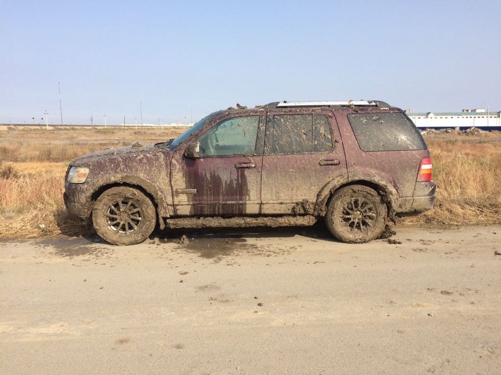

хвостовик был прослаблен, вероятно проблема в просадке деформируемой втулки и  вероятно связанная с износом подшипника . Когда началось подгуживание я подтягивал хвостовик без снятия редуктора,та как ощущался не осевой люфт хвостовика и при покачивании вдоль оси ощущались увеличенные зазоры в сопряжении шестерней. Тогда проблема ушла ненадолго, люфт вернулся и гул усилился.
Из вероятных причин, стоят колеса большего диаметра 245/75/17, да и по трассе когда езжу не особо стесняюсь со скоростью. плюс охота рыбалка,грязь
[smg align=left id=7416]

Цитата: Noki80 от 13 августа 2020, 21:09Из вероятных причин, стоят колеса большего диаметра 245/75/17
это не причина,я с первого года езжу 285/60R18 и все ок
Цитата: Noki80 от 13 августа 2020, 21:09Когда началось подгуживание я подтягивал хвостовик
а вот это возможно и есть причина вашего ремонта

Цитата: дмитрий 62 от 13 августа 2020, 22:39а вот это возможно и есть причина вашего ремонта
так подтяжка и была попыткой устранить. она была деликатной и аккуратной. я все таки склоняюсь к перегрузкам. В одной из тем на форуме я писал, что в прошлом году так удачно засадил бегемота в грязь, что мотор даже колеса не мог прокрутить, столько налипло грязи в колесные ниши. Какая в это время была нагрузка на хвостовик-шестерни можете себе представить.

Цитата: Noki80 от 14 августа 2020, 20:36что мотор даже колеса не мог прокрутить, столько налипло грязи в колесные ниши. Какая в это время была нагрузка на хвостовик-шестерни можете себе представить.
коробка загнётся вперёд, нежели редуктор
