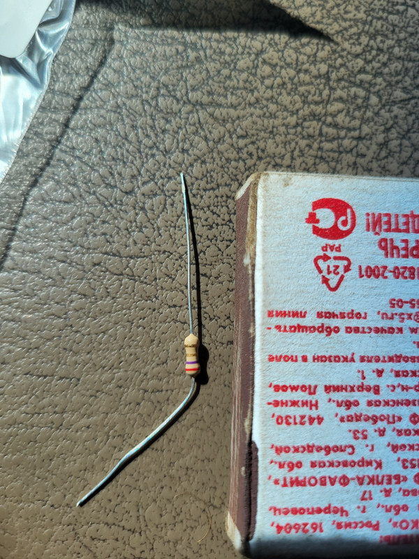

Сегодня яндекс маркет привёз сопротивление 2.7 ом. Соединил два провода пирапатрон ремня и подключил аккум (полчаса клема снята) .лампа потухла и не моргала (3 плюс 3). Что и хотел.  Теперь дождусь с авито пирапатрон и сделаю по заводу со сьёмом сидухи .так как моторчик (пояснитца) на пол упал .пока я там лазил.

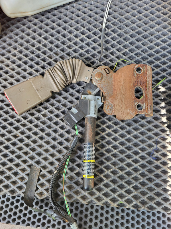

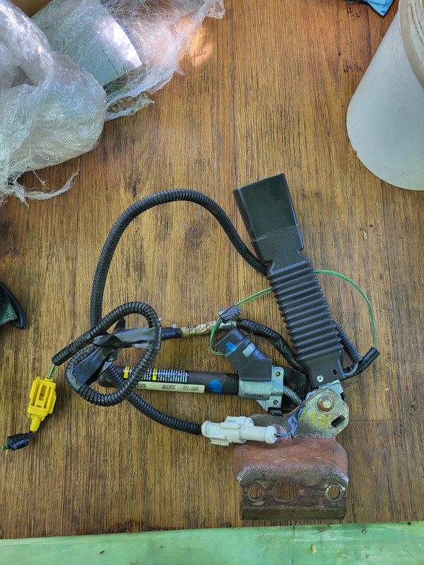

Завтра заберу пирапатрон .когда сниму сиденье -сам не знаю (завтра замочу крепёж вд-40) Последние годы всё заламываю . Пирапатрон точно стрелял. сын говорил дыма много было .когда он в стадо въехал.         Приехал пирапатрон . Снял сидуху и всё поделал . Фотки.

  Бежевый  мой стрельнутый .чёрный с одинцово приехал. сопротивление несколько дней лампочку гасило . теперь патрон гасит. всё работает . С торца пирапатрон видно заряжен или нет.
