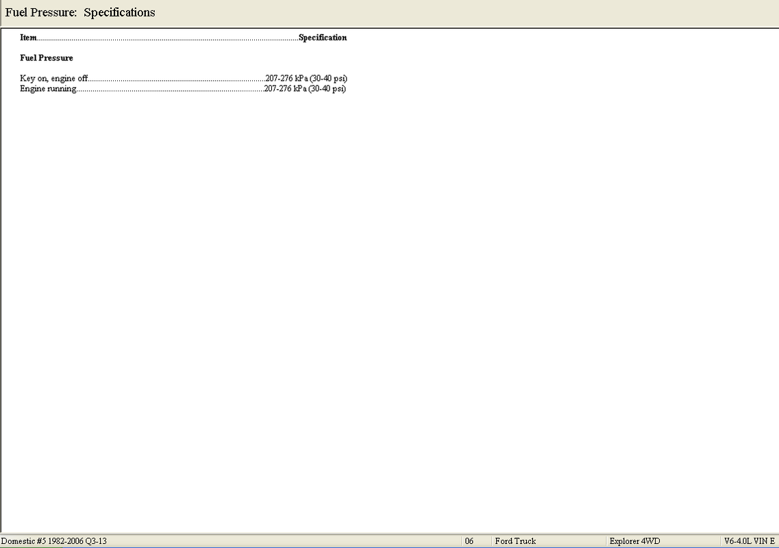

vladvo
ASV
vladvo, к чему эта спецификация, дающая ложную надежду, что 2-2,4 это в пределах нормы? Поверьте - это мало  8)
