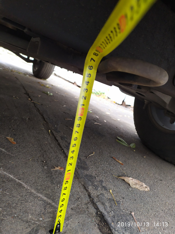

caha
#33
Сейчас от центра колеса до арки 540мм и спереди и  сзади.
До проушины 260.
Пружины никогда не менял. Аморты мертвые
Резина 265*65*17
sana555
#34
Да уж, высоко.. :) Учитывая, что резина у вас где то на 1,25см выше штатного размера 245*65*17, плюс проставки 3см против моих 2,5см, все равно отличие большое.
У меня проставки 2,5см+40% = 3,5см В итоге получилось 21см, до проушины.
У вас проставки 3см+40%+1,25см(добавляет резина)= 4,2см+1,25см = 5,45см В итоге у вас 26см.
Если бы у меня были проставки и резина как у вас, то у меня бы до проушины было: 17,5(до проставок и резины)+5,45см = 22,95см, что на целых 3см меньше, чем у вас... :-\
Не ужели пружины просели на целых 3см??? При том, что пробег у авто всего 140т.км. Ничего не понимаю... *par*
