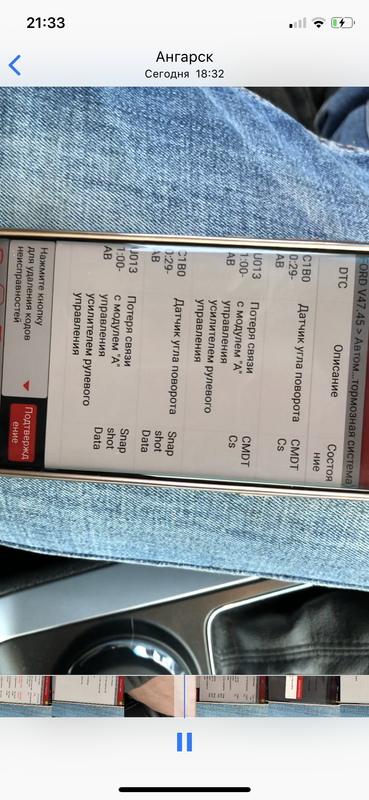

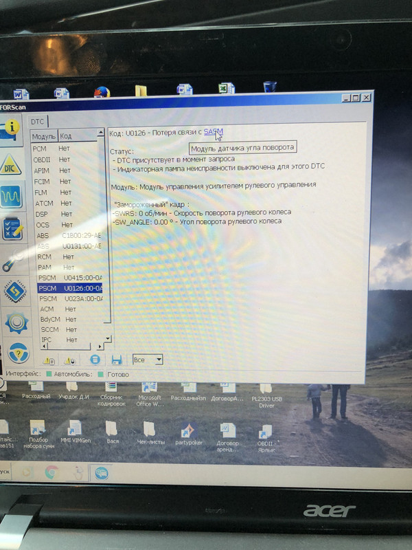

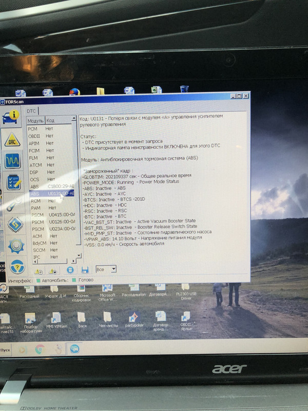

Возможности по программированию думаю что есть. Из сканеров launch x431 pro full, также есть блютуз и просто шнур обд 2 плюс forscan (полная лицензия), так же какой то фордовский шнур.
По ошибкам сейчас не помню, могу сегодня снова подключить, напишу. В блоке абс одна из ошибок не достоверные сведения с датчика угла поворота. Не буду врать, сегодня повторно подключю и точно напишу. В лаунч показывает красным значение абсолютного угла положения значение 45000 градусов ??!! Ещё один момент который напрягает - это не включаются поворотники в принципе. Т.е рычаг включения поворотников ни в верх ни в низ не фиксируется. Пока рукой держишь, мигает поворот. Буду рад любой помощи, спасибо

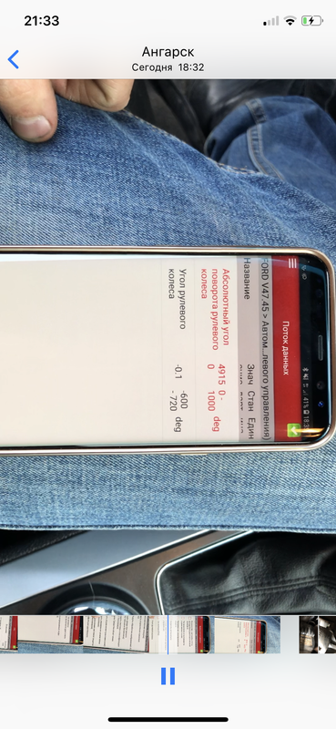

Цитата: Димон38 от 16 марта 2019, 21:54В блоке абс одна из ошибок не достоверные сведения с датчика угла поворота. Не буду врать, сегодня повторно подключю и точно напишу. В лаунч показывает красным значение абсолютного угла положения значение 45000 градусов ??!!

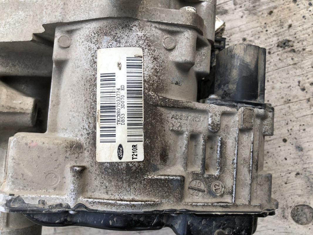

Похоже, что рейка с автопарковкой. На автомобиле без автопарковки этого датчика просто нет, вот он и пишет 45000 градусов. Если шильдик на моторе рейки сохранился, и будет возможность, сделайте его фото или перепишите все, что на нем есть. И с вашей родной рейки тоже. Ну и ВИН конечно, можно в ЛС.

Эххх. Постараюсь все уместить. Сделал видео и фото. Вин кидал выше.
Вот такие ошибки показывает форскан

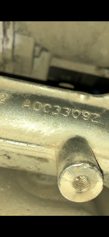

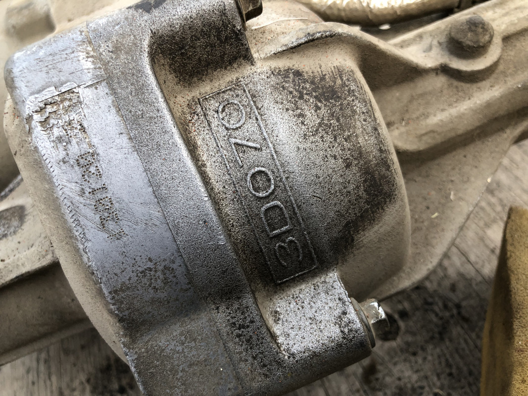

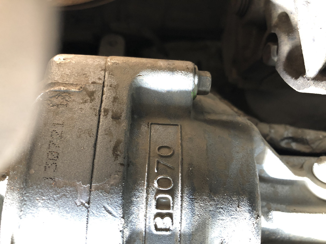

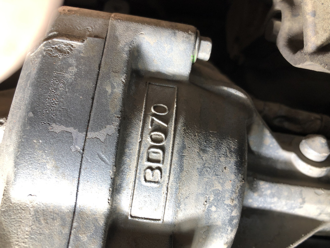

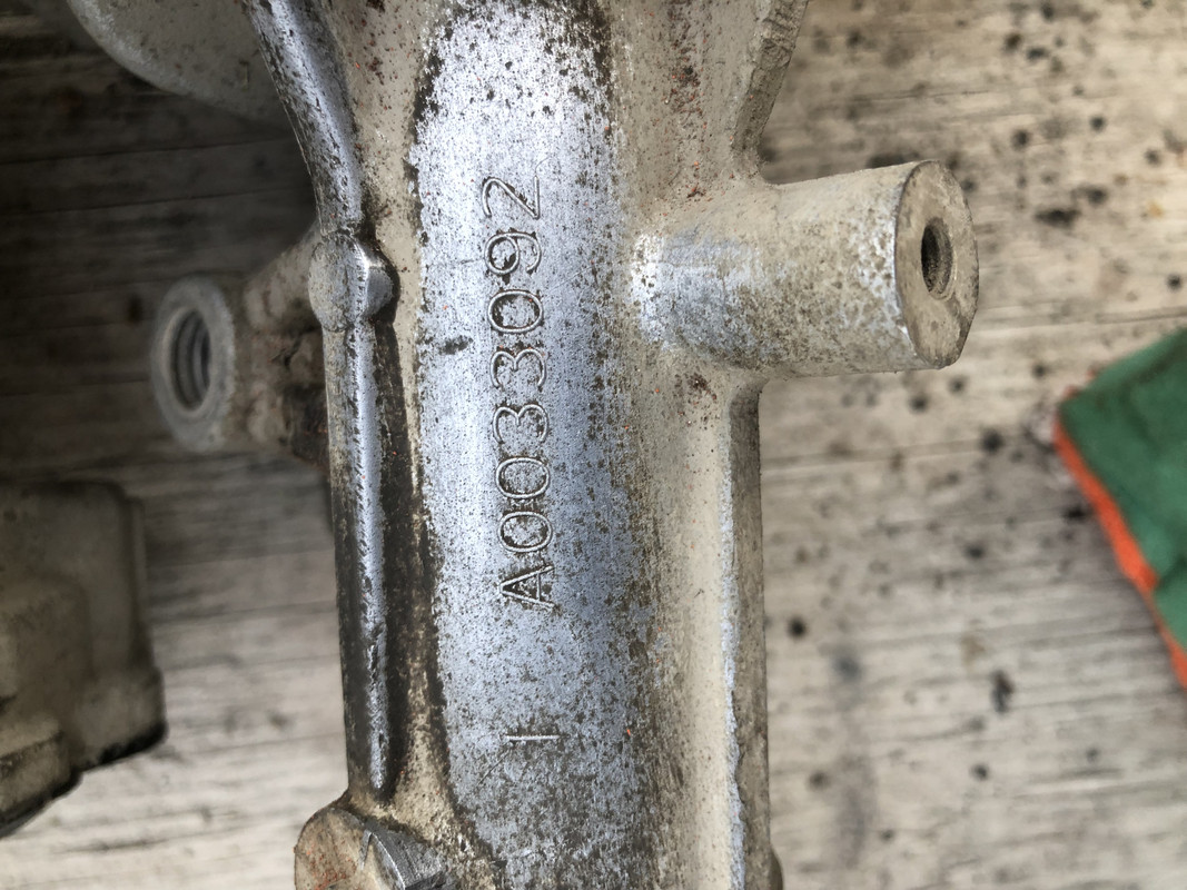

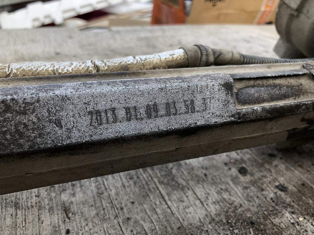

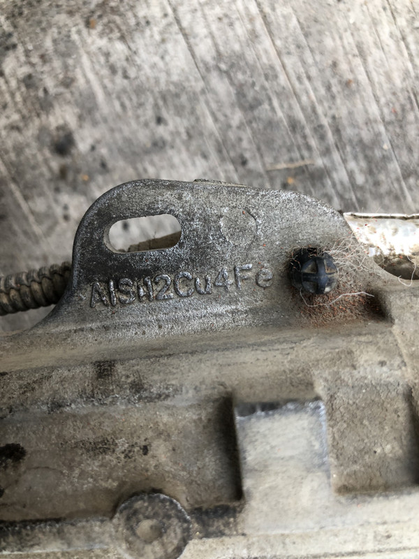

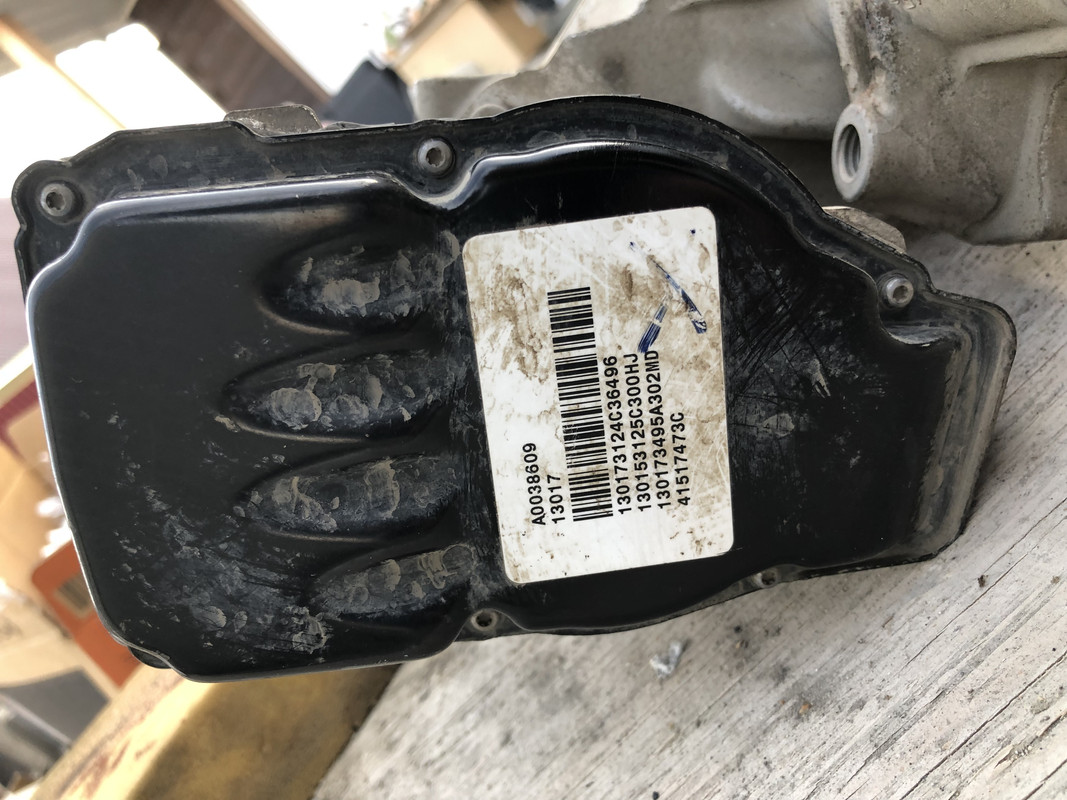

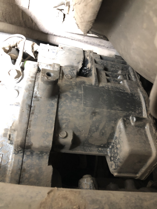

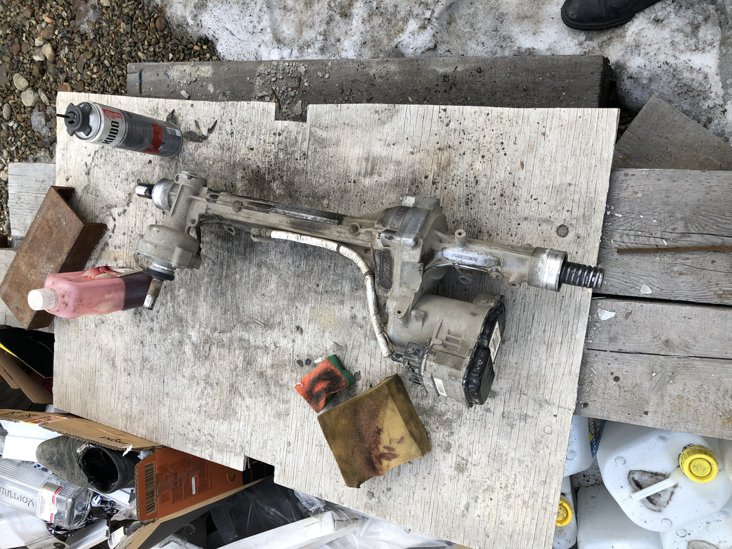

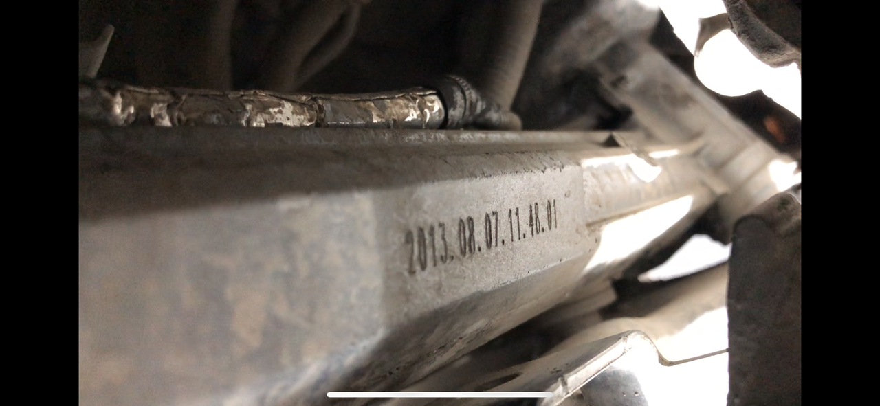

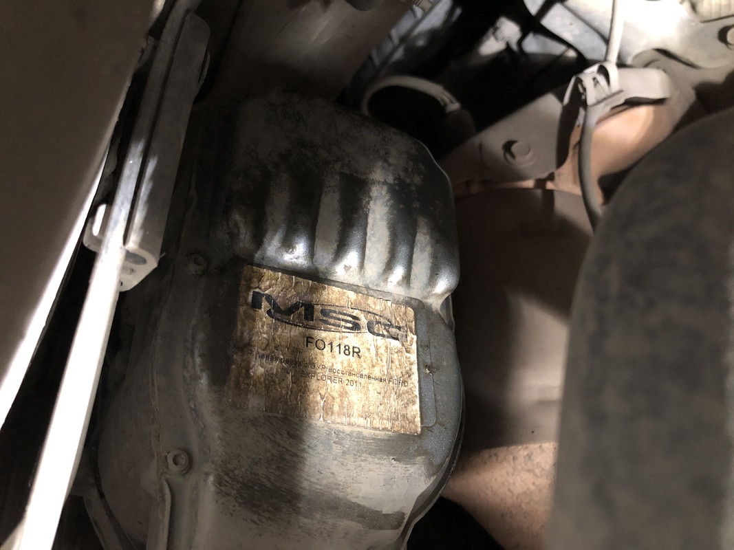

Но есть ещё нюанс. Посмотрел старую рейку. Она 13 года. Машина конец 12. Т.е рейку уже меняли. Сфотал старую и новую. Все цифры выбитые на железе одинаковы. Отличается лишь одна. На старой крупно выбито 3D070 на новой BD070 думал на старой съело от буквы b или на новой плохо вижу. Но нет. Все же правильно. Смотрите фото. В тому же на новой рейке отсутствует та самая важная наклейка. Лишь след от неё. Но повторюсь наклейка дублирует выбритые цифры. А они вроде одинаковы. Может я чего наспех не разглядел. В общем смотрите фото
Старая рейка
А вот новая рейка

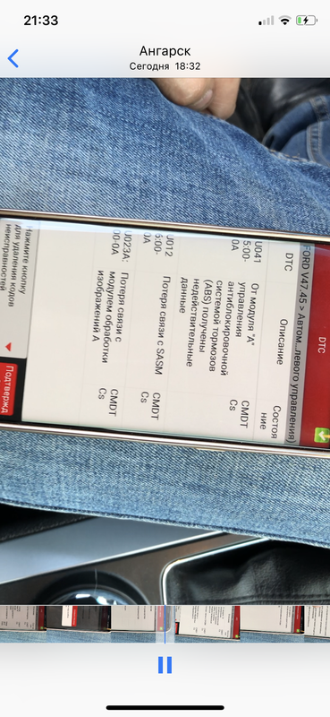

Вот такие ошибки по лаунчу(то же самое в принципе) но вот текущие показатели какой то абсолютный угол шкалит и горит красным
#17
О чём ранее и была речь, у Вас по VINу версия без парковки, зачем они поставили другую не понятно *pozor*, остаётся возвернуть им всё в зад и искать подходящую.

Цитата: Димон38 от 17 марта 2019, 16:23Посмотрел старую рейку. Она 13 года. Машина конец 12. Т.е рейку уже меняли
Совсем не факт, и скорее даже не меняли, чем меняли. Так уж устроена маркировка деталей у Форд - машина может быть 12 года, а деталь стоять с буквой D (13-й год) или даже E (14-й). Просто проектирование новых деталей и узлов идет быстрее, чем смена модельных годов автомобилей.
Цитата: Димон38 от 17 марта 2019, 16:23В тому же на новой рейке отсутствует та самая важная наклейка
Не первый раз такое встречаю. То ли при мойке наклейку уничтожают, то ли умышленно затирают идентификатор. К сожалению, без наклейки дать точный диагноз сложнее, но я также практически уверен, что это "не от той стены гвоздик".
