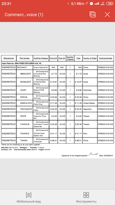

Кому интересно, у меня вскрытие показало разлахмченные успокоители, полумертвые натяжители, растянутые цепи, задиры на распредвалах, закисшие кольца на поршнях, покромсанные вкладыши ну и наверное что-то еще.
Жду комплект со дня на день для полной капиталки двигла. Заказал Enginetech. В комплекте вот что. Справа страна-производитель. Короче пошел ва-Банкъ.

Комплект за 100$...Народ продолжает наступать на одни и те же грабли. Будете второй раз мотор снимать :-[

Если еще остались бабосы, лучше добавь и возьми грм ориг. Не наступай на наши грабли.. они уже итак затоптаны ))

По-моему взять для перестраховки оригинальные натяжители и пластмасски, и хватит. Цепь она и есть цепь, ни у кого ещё не рвалась. И звёздочки тоже ни у кого не ломались пополам.
vopros123, а пластмасски в кассетах где взять? Про обрыв цепи тоже народ отписывался, полистай.

Цитата: vopros123 от 09 апреля 2019, 01:59По-моему взять для перестраховки оригинальные натяжители и пластмасски, и хватит. Цепь она и есть цепь, ни у кого ещё не рвалась. И звёздочки тоже ни у кого не ломались пополам.
Смысл брать кассеты в сборе все же есть. Когда я Cloyes ставил, шток натяжителя почти на половину при установке уже выходил, а на ориге он полностью вдавливается и звёзды на распредвалах слегка люфтили соосно.

Цитата: goffin от 09 апреля 2019, 02:04vopros123, а пластмасски в кассетах где взять? Про обрыв цепи тоже народ отписывался, полистай.
Ну я не выяснял, что там на 4.0 можно взять отдельно, а что нет. По максимуму в пределах бюджета заменить критичные части из неоригинального комплекта, да и всё. Один чёрт экономия выйдет очень существенная, я думаю. По крайней мере по 4.6 это однозначно возможно сделать, и всё равно бюджет получится очень приятный.
Насчёт порванной цепи - думаю что если было, то как следствие, а не причина.
В конце-концов на ВАЗах ГРМ копейки стоит, и как-то свою сотню тысяч выхаживает. Тоже мне хайтек.
Цитата: Sniper от 09 апреля 2019, 08:15Смысл брать кассеты в сборе все же есть. Когда я Cloyes ставил, шток натяжителя почти на половину при установке уже выходил, а на ориге он полностью вдавливается и звёзды на распредвалах слегка люфтили соосно.
Я имею в виду что поменять весь комплект, но заменить что возможно из критичных деталей оригиналом.

Да,  люди просят прислушаться,  жизня учит, а толку-то что, потом снова на форум и начинают плакатся  :'(.
В системе ГРМ, а конкретно что касаемо к цепям, надо менять всё,  практика давно уже показала, что с этими узлами экономить нельзя и менять частями  не разумно и в дальнейшем плачевно.
Нельзя менять цепь, а звезду оставлять старую и наоборот, есть коласальная разница между звездой которая проходила значительное время и новой цепью. Поверьте пойдёт износ того или другого это касается и других узлов и деталей и не только ГРМ. Все сопряжённые детали подлежат притирке или замене.
:D :D :D"" Ну а что ксается комплектов цепей для замены ГРМ, то давайте я вам КИТАЙ  ;) за 10000 т.р.  доставлять буду, но по предзаказу, а то так я не успею обеспечить всех желающих угробить двиг и машин."""  :D :D :D

Ну что вы до человека докапались..! У него общая сумма и так не мая получается. Я на своем когда Cloyes ставил, тоже не от хорошей жизни (с финансами туго было). А за полтора года (50 т. км.) как раз подкопил на оригинал и заменил месяц назад ))
В итоге получается цена Cloyes плюсуется к цене оригинала, тоже не кошерно.

Цитата: goffin от 10 апреля 2019, 16:57В итоге получается цена Cloyes плюсуется к цене оригинала, тоже не кошерно.
Согласен + работа. Но ситуации бывают ((
