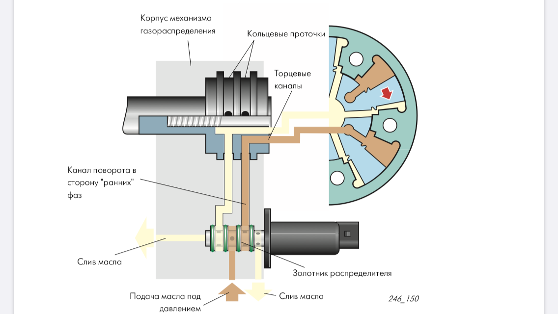

Цитата: дмитрий 62 от 27 января 2020, 14:11вот тут я с вами не соглашусь, я же сам снимал фазеры , и камеры были полные маслом , и пружина не выдавила масло так как клапана фазера были в закрытом положении , поле того как я снял фазер с вала пружина очень быстренько выдавила масло мне в руки
Вы не до конца осознаёте весь принцип работы муфты. В рабочем состоянии не пружина заставляет вернуться ротор в исходное положение, а давление масла в другой камере.
На самом деле там две камеры по обе стороны ротора. Пружина призвана удерживать ротор в начальном положении в случае, когда давления масла нет совсем, ни в одной из камер, его просто нет. В рабочем состоянии, при нахождении ротора в начальном положении, под давлением находится та камера, которая заставляет повернуться ротор в начальное положение. Вот оттуда масло и попало Вам в руки.
Aviator
Т.е. а какой-то момент клапан VCT, который имеет пару каналов, по команде мозгов для поворота распредвала в одну сторону клапан использует один канал для подачи масла в фазовращатель(на одну сторону внутренних пластин), а второй канал для выхода масла в систему, а при переключении клапана для поворота распредвала в другую сторону первый канал становится выходным, а второй для подачи масла на другую сторону внутренних пластин. Тем самым независимо от вращения шестерни и ГРМ в любой момент распредвал давлением масла может быть повернут в ту или другую сторону на определенный угол. ?

Цитата: Aviator от 27 января 2020, 18:48Тем самым независимо от вращения шестерни и ГРМ в любой момент распредвал давлением масла может быть повернут в ту или другую сторону на определенный угол. ?
Все верно.

Тогда понятно почему Zorg говорил, что просто так избавиться от клапанов VCT и фазовращателей без прошивки не получится, мозги будут работать в режиме, напоминающем аварийный: повышенный расход, отсутствие должной тяги на некоторых оборотах и т.п.
...стук в фазовращателях может быть по той же причине, по которой гудят насосы ГУР - износ посадочных мест под пластины и самих пластин, износ корпуса от постоянного перемещения пластин. Из-за износа чуть падает давление и процесс становится быстрым и необратимым и фазовращатель идет под замену.
