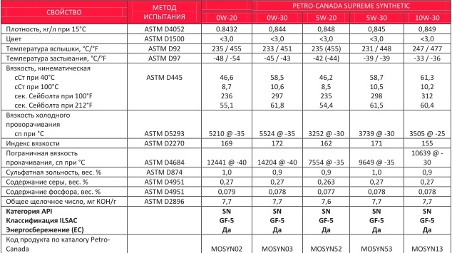

Вот таблица из сертификата Петро Канада:
Другие источники и ваши или иные какие домыслы не интересны, смотрим внимательно
1. Температура застывания
0w20           5w20
-48C            -42C
-48С явно холоднее, чем думаю -42С, даже у предвзятого человека тут не может быть двойного толкования
2.Вязкость при 100С
8,7               8.5
8,7 большая вязкость, чем 8,5 думаю, что здесь тоже не может быть никаких сомнений.
3. индекс вязкости
169              162
уверен, что каждый знает, что 169 больше, чем 162 или может вы в этом сомневаетесь
Именно я это утверждал и подтверждаю, 0W20 холодное жиже, а при рабочей температуре гуще, чем 5W20, это все полностью справедливо и для пары 0W30 и 5W30, а перекручивать слова не стоит, это низко и не делает вас правым. Ниже данные для
0W30          5W30
1. температура застывания
-45C            -39C
2.Вязкость при 100С
10,6             10,5
3.индекс вязкости
172              171
   Вот и весь итог, а он простой, как раз вы лжец и хамло, да еще и отягощенный болезненным самолюбием. А жену, я легко могу поучить щи варить, так как прекрасно готовлю.
