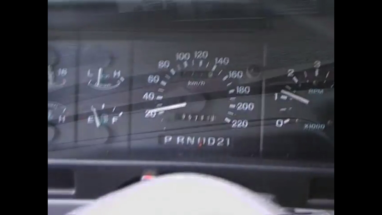

Вставлю свои 5 копеек. Когда я покупал своего бегемотика у него его родная АКПП лежала вы багажнике и шла к авто просто бонусом груза и ответственности =) так вот, поездив буквуально около часа я понял, что АКПП техничевски подошла, которую прошлый владелец благополучно воткнул, но в мелочах все же есть недочеты. А именно я заметил что спидометр показывает не скорость, а реально погоду в майские праздники, и эта "погода" при увеличении скорости растет в геометрической прогрессии. Что соответственно не является фактической скоростью. Таким образом я нагуглил данную информацию и понял то, что у европейцыев разметка на спидометре только в км/ч и до 220, а на наших бегемотиках разметка до жалких 85 миль (примерно 140 км/ч) соответственно европейская АКПП и показывает скорость по европейской панели приборов

Если мне не изменяет память (года не те уже), то на полноприводных Форд Эксплорер-I показания скорости считываются датчиком на раздатке.А раздатке (BW-1354) все равно.
да, все верно, забыл уточнить. У меня монопривод. Т.е. только задний. И в вин это прописано к сожалению :( в планах как бы и перед перестроить под 4вд но это не по теме ветки форума уже)
Sality, Переставьте со старой коробки на новую вал спидометра, он же механический, если правильно понял.
