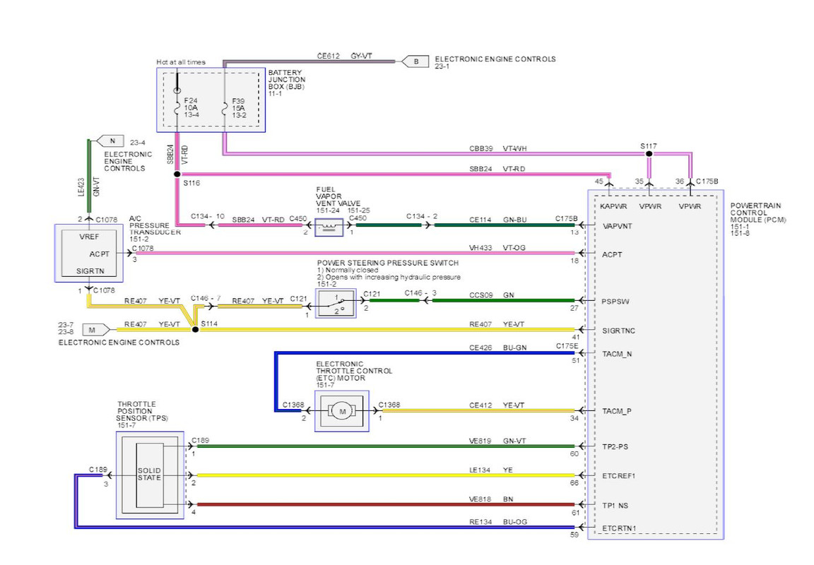

По схемам - звуковой сигнал имеет возможность управляться SJB. Штатный гудок имеется ввиду. Проблема в прошивке. Не предусмотрено это для России.

Реализовать какие-то функции программно возможно только в том случае, если исполнительное устройство связано с PCM или SJB по CAN. Стеклоподъемники к таким устройствам у нас не относятся. Не возможно это сделать без аппаратной доработки. ;)

Програмно - менять прошивку на Американскую. По Европейским стандартам с брелка не возможно штатно довести окна. С ключа - возможно, удерживая его три секунды в положение закрыто. ( не для нашей машины ) Вот, тот блок, внутри торпеды за переключателем фар и отвечает в том числе и за эти функции. Но часть проводов там не подключена. Посему надо сначала восстановить цепи а потом програмнно включить доп.функции.
На задней стороне блока приклеена бумажка со всеми исполнительными выходами. Ну и описание этого блока в инете есть.Выкладывал на форуме ранее.
