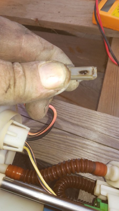

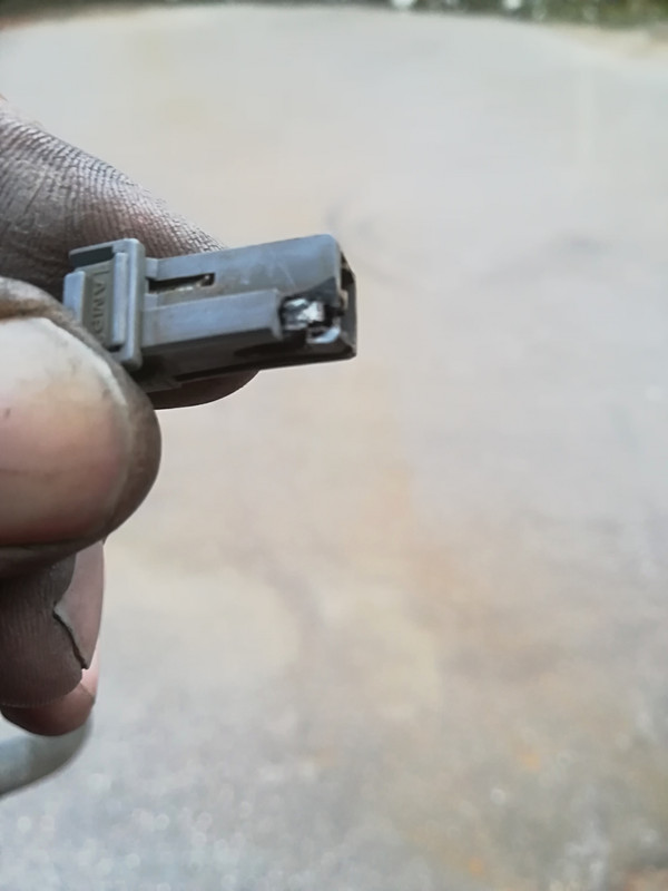

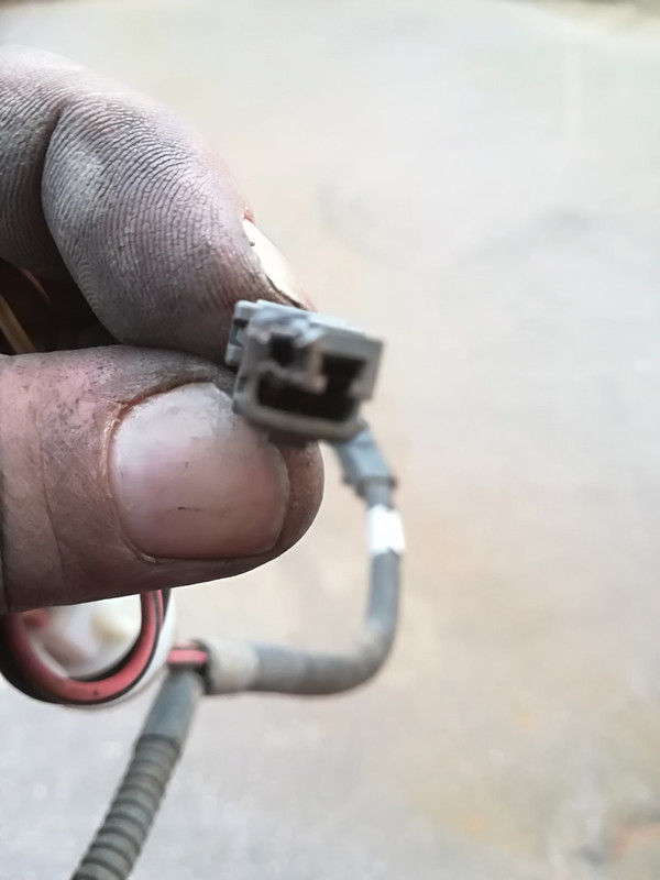

Проблему решил. Повезло с погодой на выходных. Солнышко. Разобрал пол машины. Исключил  глюки сигналок, отсечной клапан, даже проверил модуль управления бензонасосом(в багажнике род правой обшивкой).. В итоге дошёл до самого насоса. Снял насос и увидел оплавленнуб фишку клемма  "-", сам насос цел. Заменил в фишке маму. И в путь.  Если кому надо рассказать как снять бак помогу.
