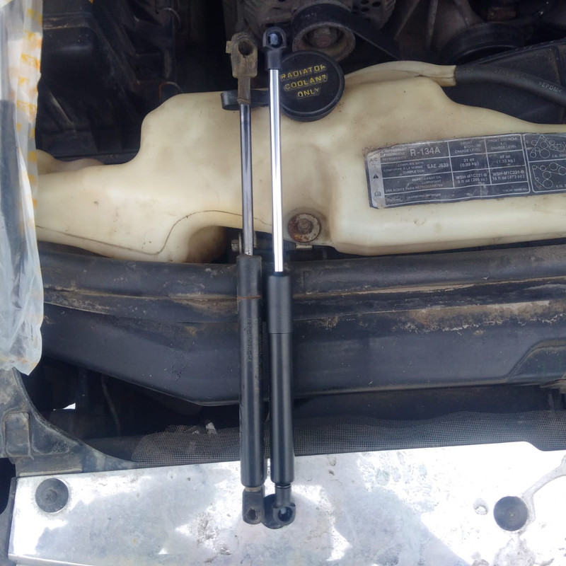

 Всех приветствую! На капот сегодня поставил FENOX A901007C3, шарниры использовал родные со старых тяг. Установленные тяги см. на 1,5 короче чем штатные, что не ощутимо при открытом капоте. Цена вопроса 600р за оба.
Самый надёжный план: " Фигня, на месте разберёмся!
Если капот не родной, а уже стальной + защита капота. Есть ли смысл аммо ставить, выдержат вес?
KONSTANTIN
Цитата: SergeiYar от 21 января 2018, 17:37Установленные тяги см. на 1,5 короче чем штатные
малость неудобно на интейк глядеть.. но уже 2 зимы живут, было за 30 -открывают, даже если вытекут, то смешные деньги, замена 10 мин

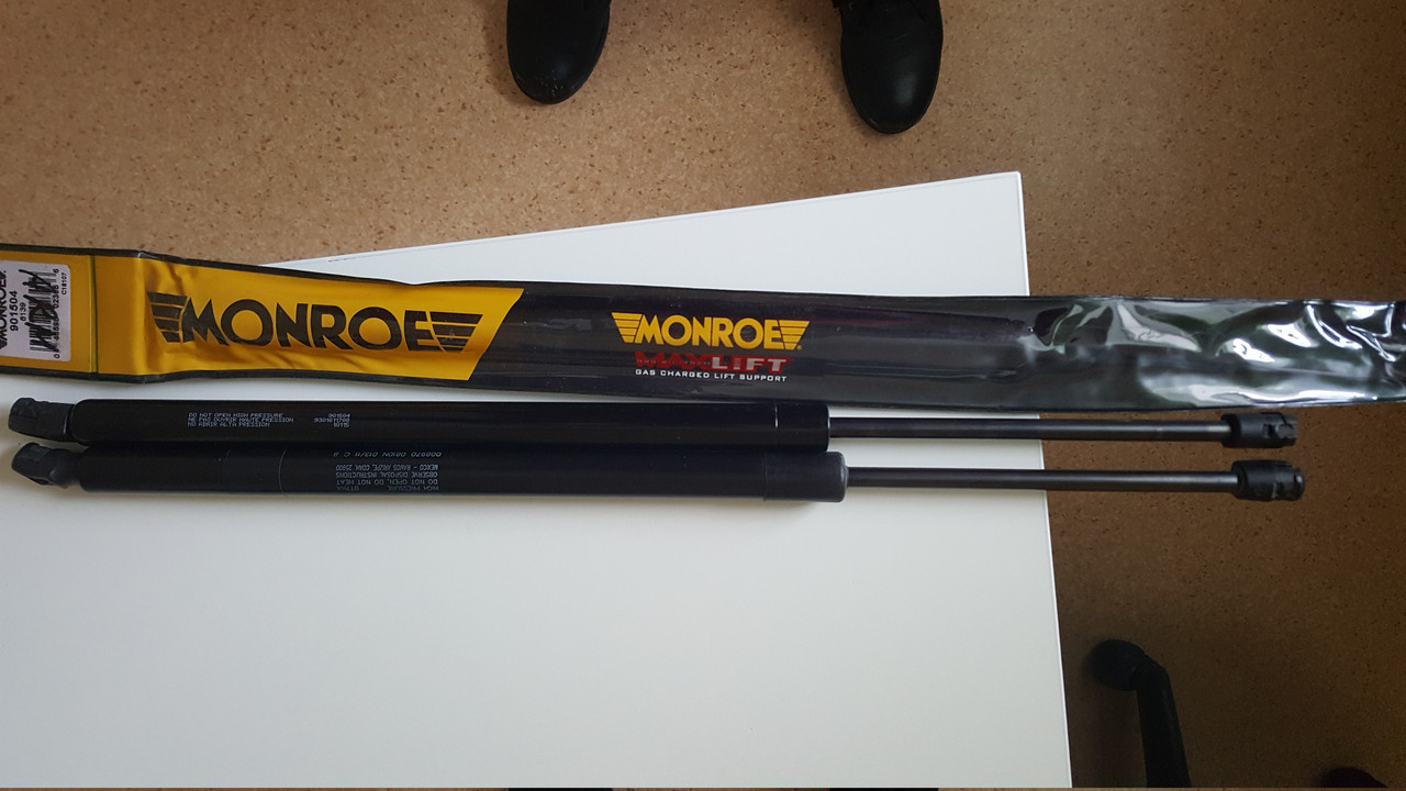

Приобрел газовые упоры в багажник монро (на них маркировка 901504 9301611708 18115), или это не монро? Старые еще держат, но бывает, крайне редко, приходится пару тройку раз качнуть, чтобы они начали держать. Решил купить, поскольку подумал, что новые будут сами открывать багажник. А оказалось, что они не только не открывают, но и вообще не держат(хоть закачайся). Сфоткал их рядом со штатными(FOMOCO), они на 7мм меньше штатных, но сам шток длиннее где то на 2мм. Посоветуйте какие купить, чтобы держали и открывали дверь?
sana555

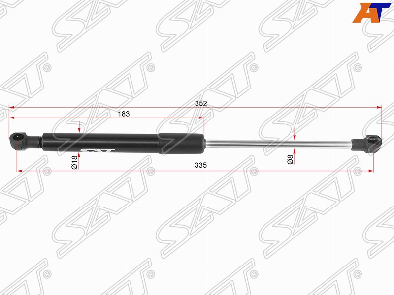

Себе поставил на FE 4 аморты на капот аналог SAT. Подобрал по длине оригинала. Артикул ST-51238174866 Встали идеально. Только чуть загнул скобы верхнего крепления.
