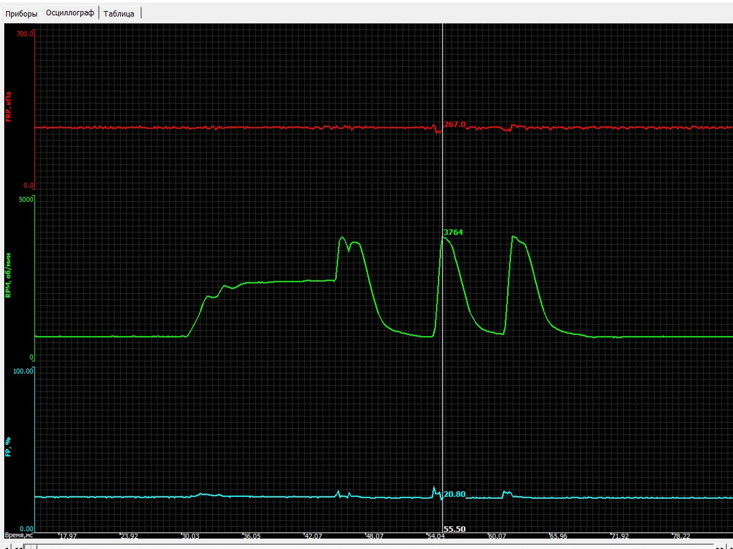

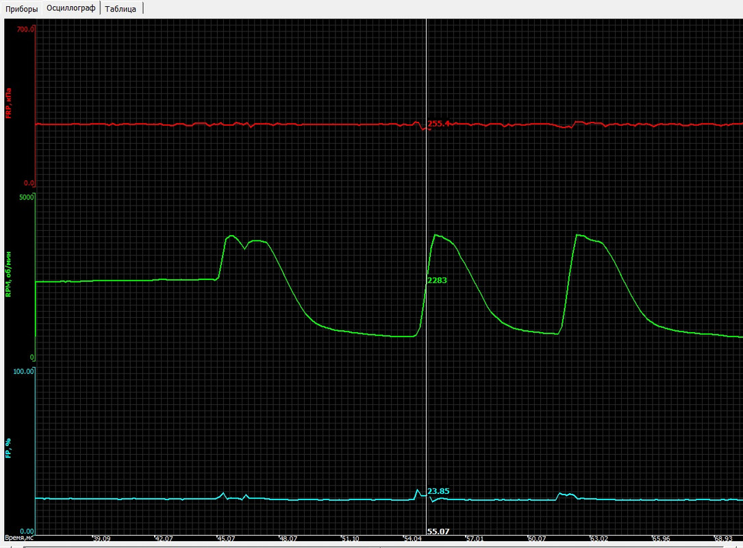

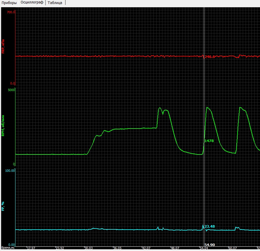

1. Выбираете RPM, FP(%) и FRP, заводите двигатель и пишите лог. ХХ, 2500 об и 2-3 перегазовки в пол.

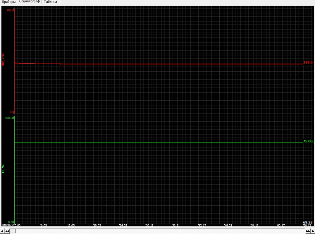

2. Выбрать FP и FRP, пишите лог в КОЕО (зажигание включено, двигатель выключен). Нужна запись момента включения зажигания и последующие 2-3 мин.

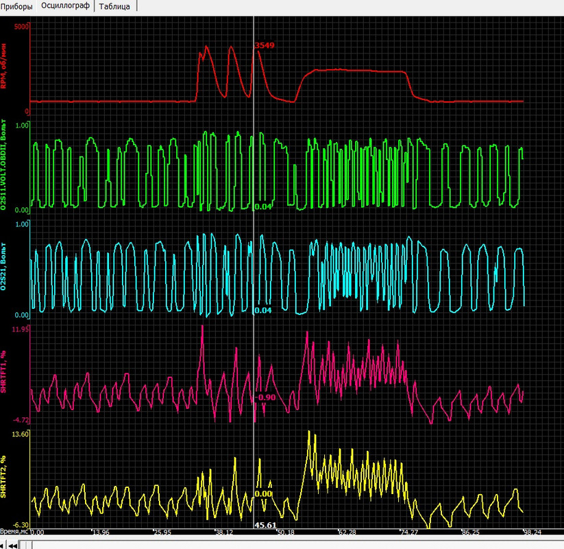

3. Выбрать RPM, O2S11, O2S21, SHRTFT1, SHRTFT2, писать ХХ, 2-3 перегазовки и 2500 об.

Наконец то смог Вам предоставить данные.
Надеюсь все верно записал.
ASV

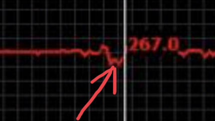

На первом логе маркер поставьте где стрелкой показал.
#604
ASV, маркер поставить, где минимальное значение? Или где чуть вверх между минимумами?
вот на минимуме
ASV
С бензонасосом все хорошо. Проверьте производительность форсунок, ну и помыть их.

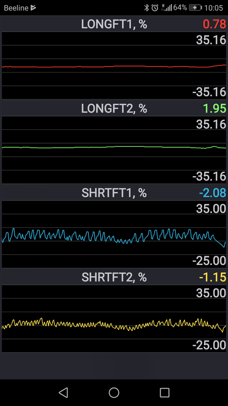

ASV, Добрый день. Подскажите, пожалуйста. На ХХ долгосрочная коррекция по одному банку 5% по другому 7%. При повышении оборотов до 2000-2500 коррекция по обоим банкам выравнивается и держится на отметки 17%. Это нормально или при увеличении оборотов коррекция должна быть в районе 5% как вы писали? Проблема с машиной в том что она трясется на ХХ. Иногда не очень сильно, иногда очень. Катализаторы удалены, впускной поменян, свечи новые, цепи поменяны. Также поменяны датчики детонации, клапан ХХ, клапан PCV. :( Куда копать уже ума не приложу. Мастера нормального найти не могу. Все менялось по рекомендации мастеров.

Что-то мне подсказывает, что не все ок. Смесь бедная, на под нагрузкой топлива не хватает ещё больше. Проверяйте давление и расходомер.
