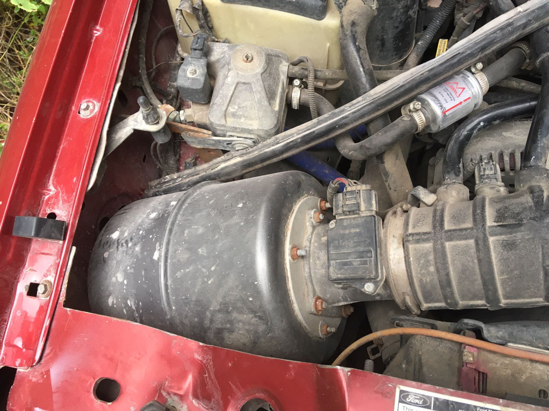

Cactus26
Насчет фильтра. Поставь волговскую бочку и будет тебе счастье. Я на разборке купил за 1000 рублей. Вскрыл ее, а там фильтр НОВЫЙ! ))) И стоит он 150-200 рублей.
leoles
А он подходит по размеру? И у нас же конусом с закрытой верхней частью.
Cactus26
#38
Ставь полностью волговский корпус воздушника. У меня вообще квадратный стоял, а бочка поместилась.
leoles
Ок, понял, спасибо! Попробую.
