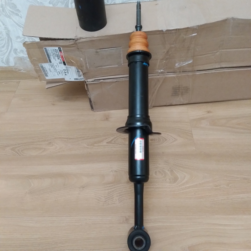

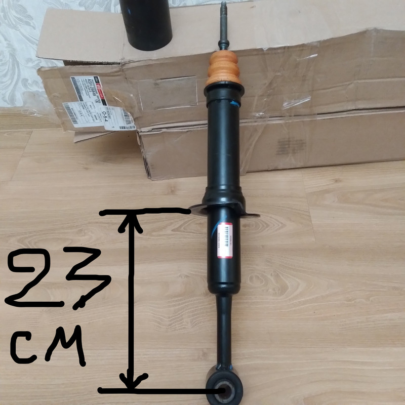

Вот пришли стойки, да вроде как родные, расстояние от салейнблока до упора одинаковое с моей на машине.
AA2Z 18124 B

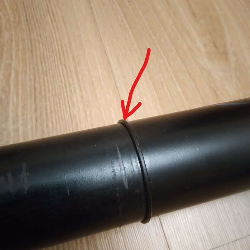

А упор под пружину здесь неприваренный, держит его бортик на вид хлипкий, так должно быть?
Питерский Гена, здесь раздел немного про другое, зайди в соответствующий по 4-кам.

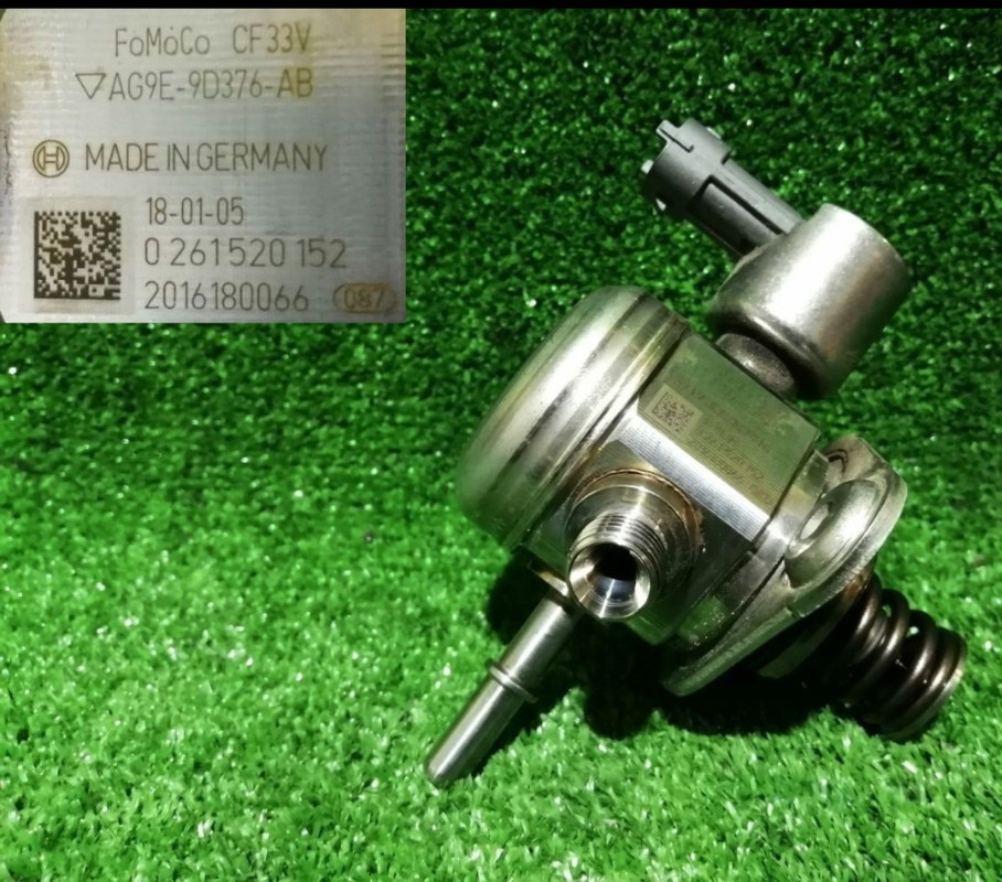

Чем этот тнвд AG9E79D376AB отличается от этого aa5z-9350-a и можно ли его ставить на фэ5 спорт 2013? Визуально одинаковые, а цена...ууууу
#4902
h4, первый № вообще откель наковырял? :-\

h4
На ебей
Вот такой ещё есть
h4, в первом посте какой № написал и на фото какой? *7* Один из насосов на 2-х литровый двигун, на твой 3,5 навряд ли подойдёт.
