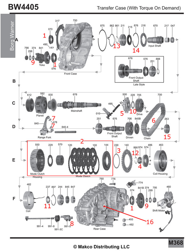

Приветствую. Разрешите несколько вопросов по 4405.
1. Сальник хвостовика передний, который на выходе на передний карданный вал (кардан с ШРУСом) это 473144B000? Всё таки все 3 сальника одинаковые в 4405? В этой теме https://www.drive2.ru/l/505415809548419369/ написано именно так. Но там на картинке вижу фланец передний иной, не чашка как для кардана со ШРУСом. Смутило, что в этой теме на стр. 21 по поводу сальников написано:
   National      330385   Сальник раздаточной коробки
   National      3946   Сальник раздаточной коробки выходной передний
   National      710403   Сальник раздаточной коробки задний входной передний
и получается как-будто сальников как минимум два вида 1 "National 3946   Сальник раздаточной коробки выходной передний" и 2 "National 710403  Сальник раздаточной коробки задний входной передний"
2. При рассоединении РК от АКПП всё таки что то вытекает или нет? и потребуется ли потом прокладка в этом месте?
3. Если периодически немного мокрит в районе переднего хвостовика, то одной замены сальника будет мало? Надо половинить и смотреть подшипник и его посадочное место? Сальник я понял можно заменить без разполовинивания, а уже ревизию подшипника можно сделать только разполовинив. Может пока заменить сальник и понаблюдать будет ли сухо?

Oleg-55
в этой раздатке они разные
при рассоединении побежит меркон из коробки
на этой раздатке сальник отдельно не меняется надо половинить
нужно ли менять подшипник можно посмотреть не разбирая
подъезжай к гаражу я посмотрю
заодно и сапун посмотрим

В итоге прочитал все темы из этого раздела. Остался вопрос. На что можно заменить родной подшипник вала на передний кардан с учётом того, что вал со ШРУСом (2000 г.в.)? Я понял, что обычный подшипник 306 (который для кардана с крестовинами) не подойдёт.
Шуруп
А разве они там не одинаковые с BW1354 ? Если да то Там три подшипника :
1.6009 N - 1 шт. входной Подшипник 6009 – это шариковый радиальный однорядный подшипник который имеет  размер  45х75х16
2.6206 N - 2 шт. – выходные Подшипник 6206 (206) – это шариковый радиальный однорядный подшипник который имеет  размер  30х62х16.
Подшипники открытого типа
ivan+ola
#386
получается что не одинаковые, у модели с 1997 года с ШРУСовым карданом диаметр выходного вала на передний кардан больше чем в версиях до 1997 года, соответственно и подшипник иной. Внешний диаметр совпадает, а внутренний больше чем в старых версиях.
Хотя на схеме в отдельном прямоугольнике для версии под шрусовый кардан видно что этот подшипник обозначен 251
в общем прошу тех кто знает номер написать

Масло на АКПП с 50 % вероятностью что потечет немного  . У сальников размер у всех одинаковый . Просто есть с пылезащитным буртом ,а есть без . Взаимозаменяемы . Раздатку надо колоть на половинки . В подшипниках по памяти разница в одном на передний фланец . Стоит 207 заместо 206 .
ivan+ola
не 307, вместо 306?
