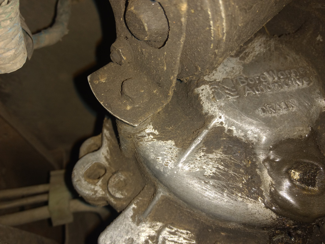

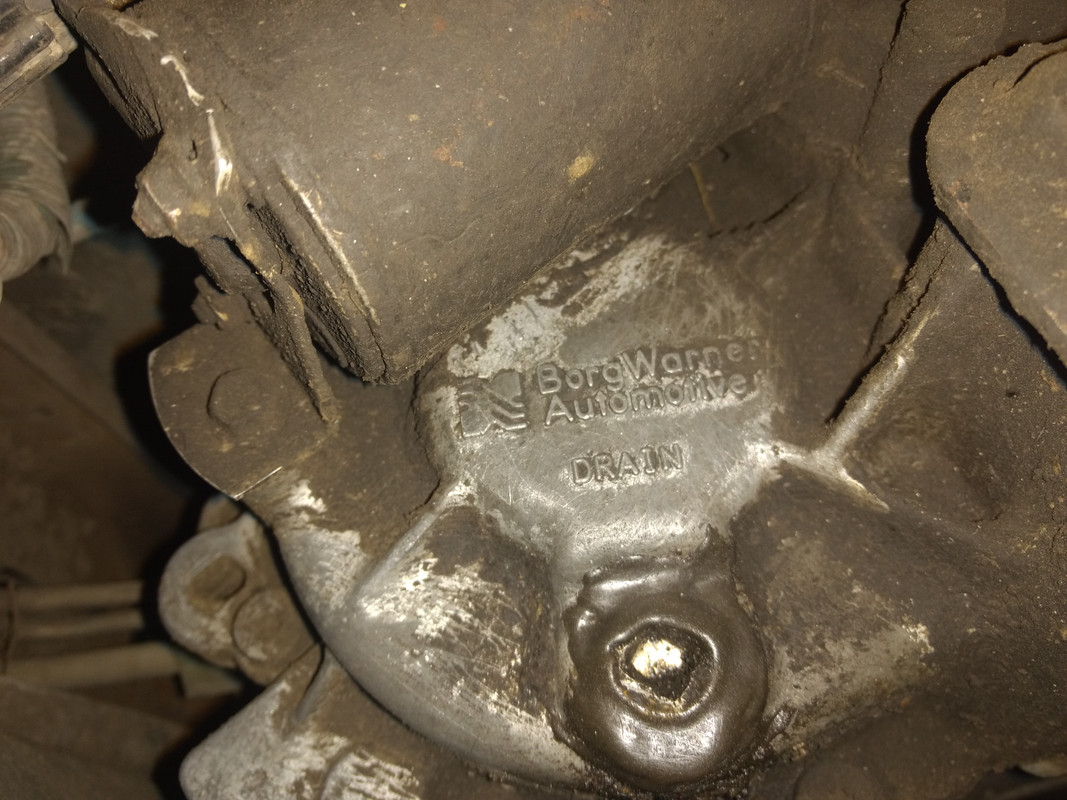

Всем доброго времени суток. Сегодня залазил по машину (смотрел как снять раздатку) не увидел на ней маркировки, только Borg Warner automatic. Датчик вращения кардана только один сзади, там же датчик скорости. Разве у меня не должно быть два датчика скорости вращения кардана? Откуда тогда режим авто знает когда включаться?
Тогда все просто . Раздатка 1354 от Э-1 . Выход на передний кардан заблокирован .Лампочки отключены или вырваны ибо должны мигать постоянно в таком случае . Режима авто нет и быть не должно . Моторчик стоит родной .
на фишке от моторчика датчики не болтаются случаем ?  На 4404 один датчик за моторчиком ,второй у хвостовика . Оба трех проводные . У тебя сейчас один у заднего кардана двухпроводной и  тот оторван .
Фото давай .

Berez
Вот...
Простите, сейчас темно.)
