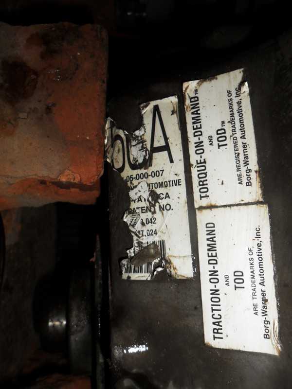

Доброго времени суток. Потскажите кто нибудь пожалуйста как определить какая у меня раздатка. Наклейка задрана вот всё что есть
дело в том что нужно заменить шестерни датчика скорости . Сожрало обе. В канада моторс есть артикль но пишут что ведущая от 4405. Вот я и думаю подойдёт ли . На самом датчике у меня стоит на 18 зубьев.
Hisarh
Цитата: SASCHA от 02 ноября 2018, 19:33какая у меня раздатка
4405
шестерня 47345-H1000 от Хундая

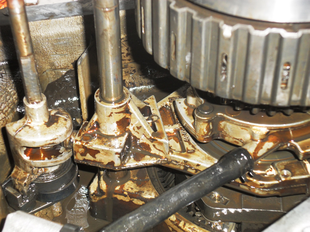

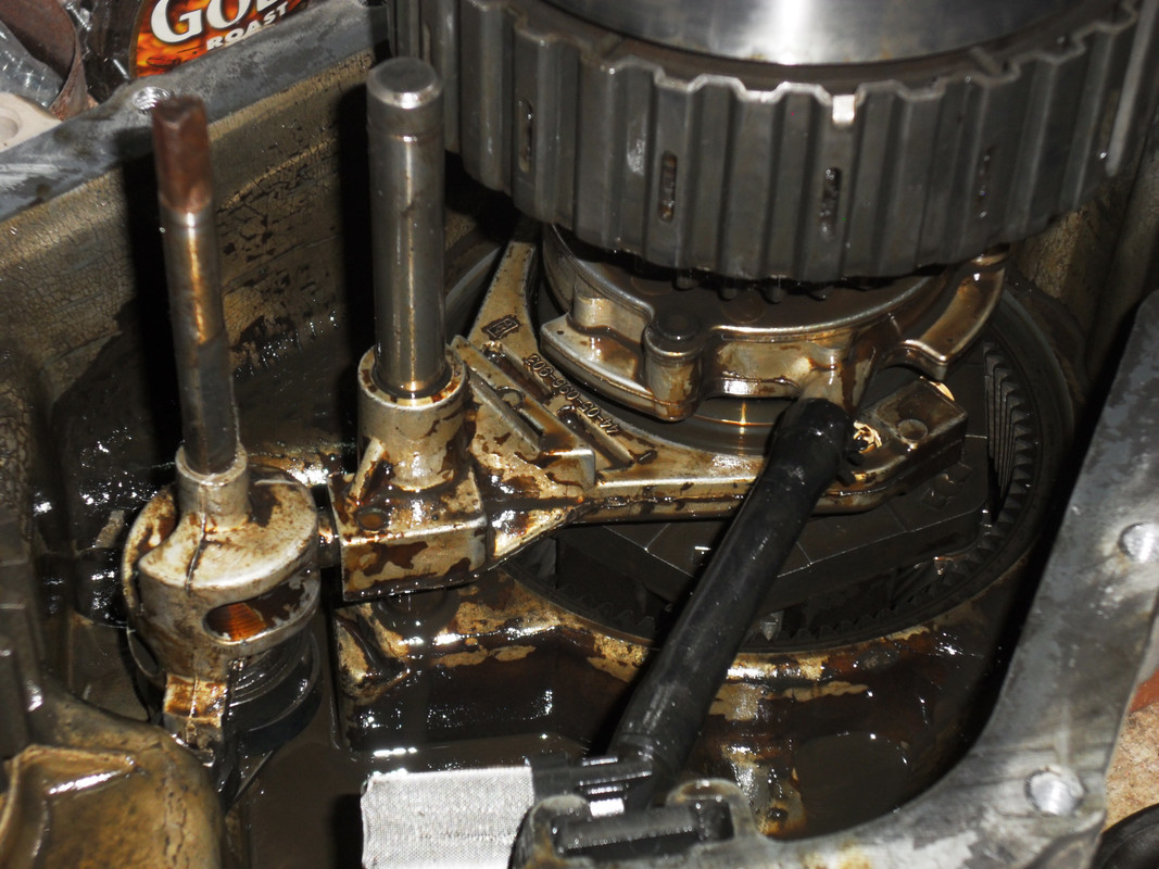

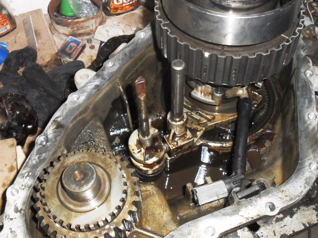

KomradFog
Несколько дней назад, раскидал РК, вилка алюминиевая действительно сломана, судя по всему из-за "червяка" который ее двигает на нем нижний центрующий шток (не знаю как правильно назвать) сломан. Долго мудрить не стал очень нужен полный привод, пока извлек вилку, изготовил втулку замкнул муфту переключения на полный привод, собрал все и пока езжу.
Диски с ферадо живые, цепь не растянута, единственно задний сальник раздатки требует замены.
АТФ 3 (зиковскую залил) с допуском меркон.
Так что пока у меня либо задний привод либо полный.
