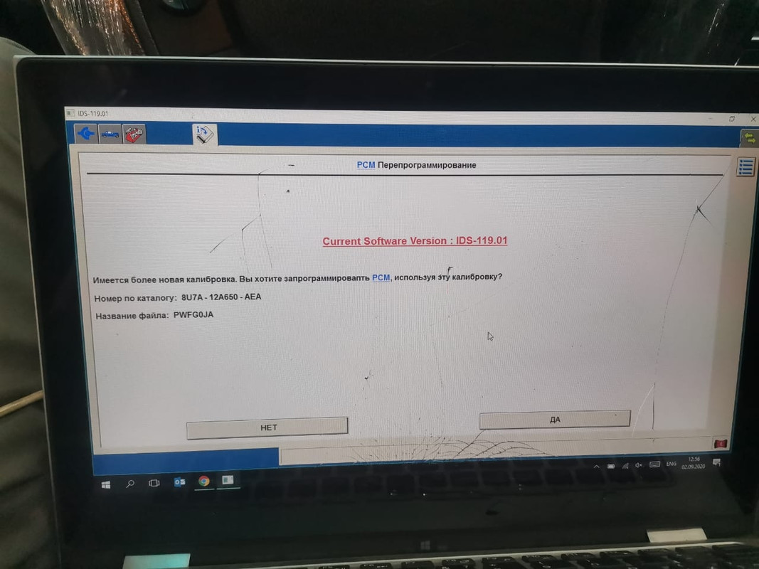

Оффлайн Andru1945
Re: Перепрошивка АКПП 5R55, Эксплорер 4 , 4л. май 2011
« Ответ #164 : 02 Сентябрь 2020, 20:41 »
Приветствую господа!
Сегодня обновил По у официалов РОЛЬФ на Октябрьской набережной в СПб.
По времени получилось час, по деньгам 2146руб.изменения есть, работать коробка стала плавнее. Но не скажу что как японка, лёгкие толчки остались.
« Последнее редактирование: 02 Сентябрь 2020, 20:49 от Andru1945 »
