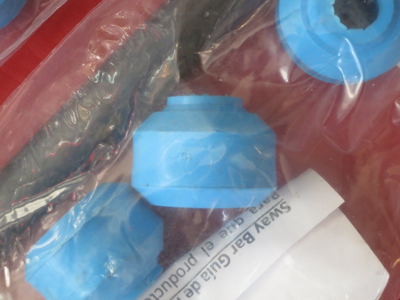

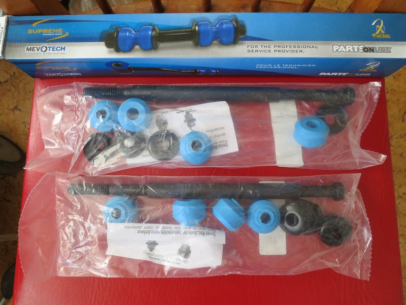

Дня 3...4 читал весь форум и интернет про стойки стабилизатора, хорошие какие и какие плохие. Хоть сейчас они сильно то и не нужны пока, но чтобы не пропали наработанные знания и учитывая сложное международное положение - купил MEVOTECH MK 7275. Написано сделано в США. Это средние по качеству, есть похуже GK 7275 и получше TXK 7275. Разница в цене 2 раза. Все это написано толково на сайте производителя. Для ФЭ4 стойки другие. Учитывая, что многие колхозят и ищут размеры - сообщаю: Болт у меня с дюймовой резьбой, отчего его диаметр по ВСЕЙ длине 11.2 мм, длина без шляпки 252 мм. Пластиковые упоры диам. 30 мм, толщина 19 мм + 3 мм бортик в сам стабилизатор, трубка длиной 140мм (правда не цельная, а согнутая швом вдоль). В общем по виду вполне так ничего. Внутри инструкция. Пишут скрутить до соприкосновения и потом еще на 1/4 оборота довернуть. Очень их каталог понравился - просто и понятно, при наличии в продаже буду их ходовую брать, если у кого есть опыт их использования - сообщите.
Это прям болт-он вместо оригинальных? Без всяких доработок? Цена хорошая

MEVOTECH
ставил себе такие на перед ,вроде как 15 т прошли . и загремели , при этом расточили посадочное место в стабилизаторе , овальное стало с одной стороны

именно такие ставили? их ведь 3 типа выпускается
давно было , во первых передние, точно помню резина была синяя , какие не знаю точно номера , я даже не помню где из заказывал. наверное в 2014 как раз тут все стали ставить от соболя стабы ,потому что подорожали оригинальные
задние я менял один раз ,прошлой осенью , тогда можно оригинал взять за пару тысяч обе
главное это делать на нагруженной подвеске
