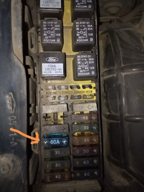

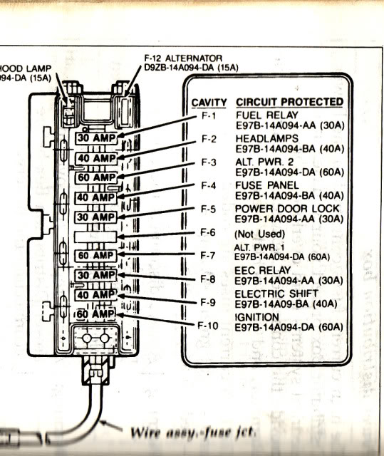

Добрый день. При замене в мотором блоке сразу сгорает предохранитель 60А, под ним есть прогары. Эксп заводится и едет без проблем, не горят некоторые фонари по левому борту, не работают моторы регул ровки сидений. После замены этого предохранителя некоторое время не работали стеклоподъёмники, через паузу заработали. Понял этот блок только на мотор. Косы прежними хозяевами переплёта лис и выведены в салон. Проблема с регулировкой сидений началась после сервиса, но после вмешательства нашёл только пару сломанных предохранителей. И вот в поиске проблемы ещё одна появилась. В схемах что нашёл в моторном блоке 30,20 амперные предохранители, понял ранняя схем, если есть у кого, просьба поделиться.

Alt.pwr - предохранитель доп. оборудование
ЕЕС relay - реле ЭБУ
ELECTRIC SHIFT - соленоид или мотор раздатки
« Последнее редактирование: 24 Август 2020, 14:42 от Шуруп »

Спасибо! Плохо если соленоид, может масло не гонять. Похоже без электрика не обойтись.

Совершенно другой блок предохранителей, ну неужели не видно разницу? *par*

тот,что на фото,похож на блок предохранителей на второй эксплорер 1995года

Эксп 1994 года, немец, возможно переходный вариант. Понял что 60 амп три, ЭБУ исключил, вроде все работает. Остались доп.оборудование и соленоид с раздаткой. Недавно на деревенской дороге собрали тыквенных плетей и заодно гать из осинок, может что оторвали из подводки к акпп или мотору раздатки. Будем искать, электрика пока решили не привлекать.
На 1994 году именно такой подкапотный блок предохранителей.
