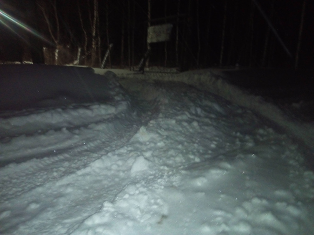

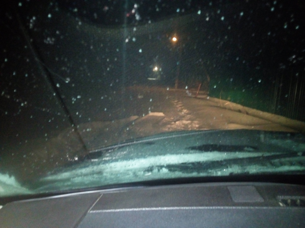

Ну кому как, а вот в эти выхи на дачу я один приехал, и смог прорваться на свой участок, выезжал конеше....та ещё песня, но выехал без лопаты.
А т.к. "джипер" я молодой, опыта нет, все интуитивно кроме отключения есп.
Кстати а может тут создать такой "раздел" типа FAQ советы бывалых- начинающим? А то тяжело читать по 20 страниц что бы прочитать там то что уже про наш авто знаешь/ вычетал в других темах?
Картинки перепутались, получилось 1- "я таки проехал" 2-" Вперёд...."

Ренатс, Вы даже ни разу рамой снега не коснулись, так что ни чего опасного не предвиделось. На такой дороге есть одна проблема: под снегом натоптанная бугорком колея от предыдущих проездов, с нее авто все время норовит соскочить, а тут и до канавы на далеко. Как только чувствуете, что машинка начинает зарываться - заднюю передачу и новую колею пробивать.
А вот когда плотный снег под бензобаком - смело за трактором. Все остальное - потерянное время.

Ну да, рамой вроде не садился, но вот губа снег толкала(свежевыпавший). И далее все как Вы и говорите- так и было, так и делал. АКПП держал сначала на 1, потом осмелел (когда прошёл участок где канавы с обоих сторон) и на 2.
Значит я молодец!!! ;D
