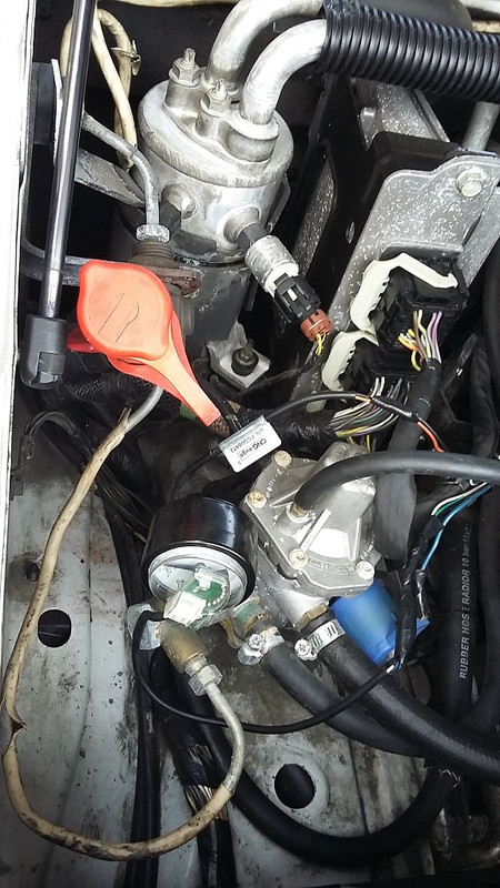

Добрый день форумчане!
Даже не знаю с чего начать! БЕДА!
Купил я значит вот тока что Ford Explorer XLT 2010 с ГБО
горел CHECK, хозяйка сказала что это из за газовой системы и ничего страшного. а я забыл взять с собой ODB2 и видимо прилетело мне не по детски.
Пригнал домой и первым делом поставил сканер смотреть ошибки. Волосы шевелились везде!!! Ошибок много ((
P0106 Manifold Absolute Pressure/Barometric Pressure Circuit Range/Performance (Датчик абсолютного давления во впускном коллекторе/датчик атмосферного давления - диапазон/функционирование)
P0135 O2 Sensor Heater Circuit Bank 1 Sensor 1 (Подогреваемый кислородный датчик 1, банк 1, управление нагревателем - неисправность электрической цепи)
P0141 O2 Sensor Heater Circuit Bank 1 Sensor 2 (Подогреваемый кислородный датчик 2, банк 1, управление нагревателем - неисправность электрической цепи)
P0155 O2 Sensor Heater Circuit Bank 2 Sensor 1 (Кислородный датчик 1, банк 2, управление нагревателем - неисправность электрической цепи)
P0161 O2 Sensor Heater Circuit Bank 2 Sensor 2 (Подогреваемый кислородный датчик 2, банк 2, управление нагревателем - неисправность электрической цепи)
P0171 System too lean, bank 1 (Слишком бедная топливовоздушная смесь, банк 1)
P0403 Exhaust gas recirculation (EGR) – circuit malfunction (Система рециркуляции отработавших газов (EGR) - неисправность электрической цепи)
P0443 Evaporative Emission System Purge Control Valve Circuit (Э/м клапан аккумулятора паров топлива - неисправность электрической цепи)
На сколько это серьезно подскажите? Можно самому заменить детальки и какие?

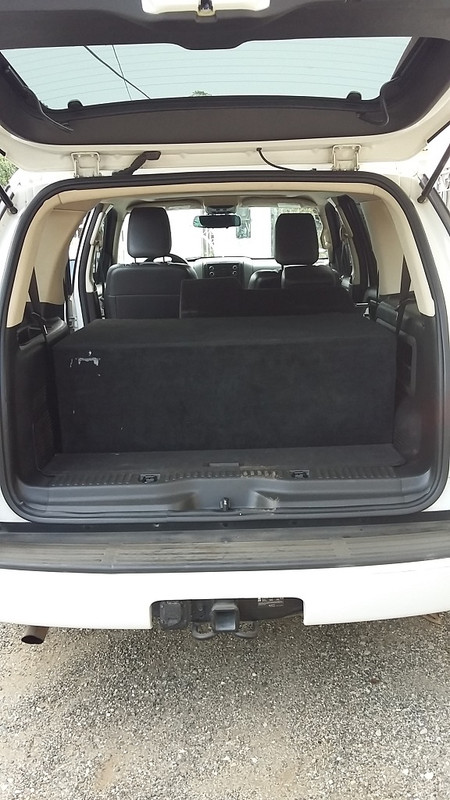

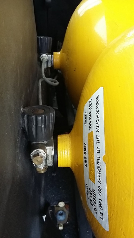

И по системе  ГБО хозяйка сказала что ставили дорогую профессиональную. И все. Ни названия ни бренда... Засада. (когда гнал обратно машина в городском потоке несколько раз просто глохла на газу. на бензине такого не замечено. Но на трассе на газу шла хорошо 100-110 скорость. )
И еще про ГБО - перед выездом було 3/4 заправлено газа. (2 больших танка на весь багажник стоят.) так вот. хватило их всего на 300км потом переключился на бензин и еще 150 км прошел без неисправностей.
Как то не экономично.....
Я совсем не спец по ГБО и фордам.
Посоветуйте профи! Как жить дальше с этим пепелацем? (есть идея убрать из багажника танки и поставить с штатное место запаски один круглый танк, а запаску отправить на крышу на экспедиционный багажник)
фотки прилагаю.

dedperded2025, По газу вам следует перейти в эту тему: http://www.fordexplorerclub.ru/forum/index.php/topic,167.msg2953.html#msg2953
Хотя желтый цвет баллонов и надпись CNG говорит о том, что это метан, если это так, то сильно вряд ли  кто подскажет, что касается моего мнения, то если так, то я бы его вообще снял, мое глубокое убеждения состоит в том, что метан или для микро и малолитражек или для очень больших авто, автобусы или грузовики, иначе езда от заправки к заправке. Но баллон я бы однозначно убрал из салона и поставил тор на место запаски.
Что касается ошибок, то похоже, что у вас проблемы с электрикой и возможно с подсосом воздуха, но лучше вам написать в эту тему: http://www.fordexplorerclub.ru/forum/index.php/topic,20160.msg874888.html#msg874888
Только убедительная просьба, прежде чем писать вопросы, прочитайте хотя бы несколько страниц в этих темах.
