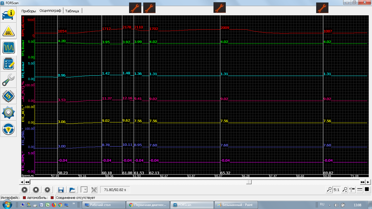

То ASV: не могли бы взглянуть на график с параметрами дросселя, можно ли по нему судить о неисправности/исправности дросселя (поймать ключ снимая параметры удалось лишь раз)?
Последовательность: подключился, стер ошибки, KOEO, завел холодным, немного поработал, начал набирать обороты, на 2000 об/мин выскакивает ключ на приборке, на педаль газа реагирует плохо, обороты растут, но параметры дросселя после ключа в виде ровной прямой как на KOEO, заглушил, считал ошибки:

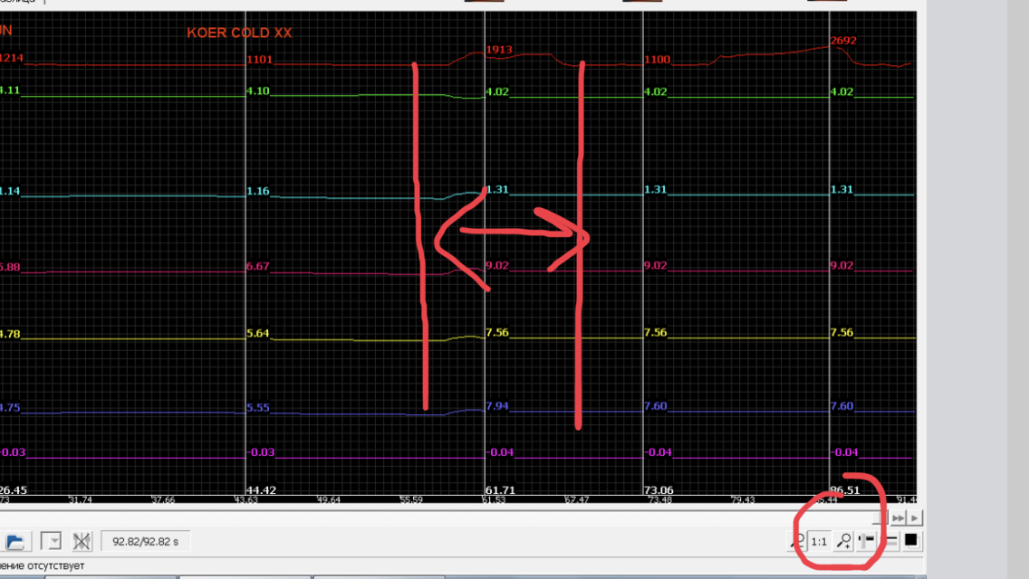

Так криминала не видно. Попробуйте изменить масштаб (в правом нижнем углу) и рассмотреть участок сваливания в аварийный режим подробнее. Может что-то увидим.

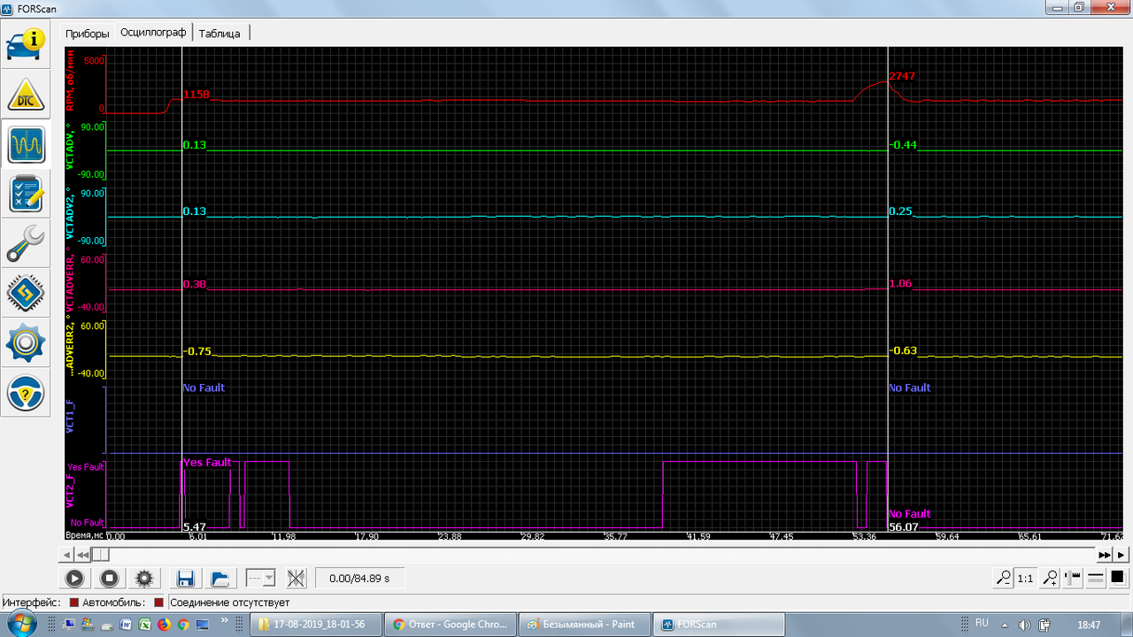

Далее завел холодный, чуть поработал, газку и сразу ключ на приборке, график с параметрами VCT такой:
Потом завел еще, снял второй график и, вроде, тоже ключ, только не запомнил где он появился:
Я в параметрах VCT не очень, но VCTADVERR2 наверно не очень, и не понятно почему VCT2 так скачет, когда по VCT1 никакой реакции.
Пока зависимость такая: чем лучше прогрет, тем позднее появляется ключ.
Сегодня утром скинул разъемы с соленоидов VCT, завел холодный, начал набирать обороты, загорелся ключ на приборке, заглушил.
Подключился, выбрал параметры по VCT (хоть что-то выбрать), завел, набираю обороты, снова ключ на приборке, графики около нуля (т.к. соленоиды отключены), глушу.
Выбираю параметры дросселя, завел, пара перегазовок, покатался по двору, потом по району, ключа нет.
На разъемах обоих соленоидов на прогретом на ХХ на левом контакте 13,5В, на правом 0,03В, проводку не теребил. Напряжение с разъемов соленоидов при перегазовке не снимал, одному не удобно, сделаю позже + попробую прозвонить цепи дросселя и соленоида второй головы на замыкание (при повороте ключа в КОЕО вроде дроссель калибруется, может это и есть скачки на разъеме соленоида) + проверю уровень масла.
Итого на сегодня:
1) ключ можно поймать в первые 1-2 минуты при наборе газа на холодном двигателе, после небольшого прогрева не появляется.
2) ключ появляется и при отключенных соленоидах.
3) на правом контакте фишки соленоида второй головы (водительской) при повороте ключа в КОЕО есть скачок напряжения 10-11В с падением до 1В и далее до 0,4В.
« Последнее редактирование: 18 Август 2019, 11:20 от CBK »

 По дросселю, к сожалению, ни чего не видно, параметры вроде в норме. Возможно идёт кратковременный скачек напряжения, который этот сканер не может зафиксировать. С учетом того, что установка подменного дросселя не изменила ситуацию, неисправность прячется в проводке.
