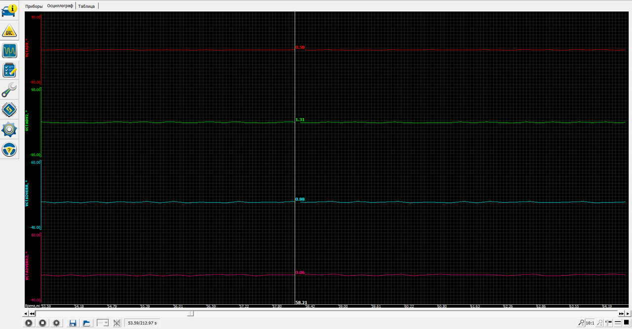

ASV, подскажи пожалуйста, что здесь нужно показать и как правильно это сделать.
Нужно посмотреть состояние цепей грм ( возможно ли это вообще таким способом ?)
График в движении. Город, светофоры.
ASV
В этом промежутке надо смотреть, когда фазеры не работают, в режиме ХХ. Растянутая цепь даст увеличенную и неравномерную амплитуду
ASV, так видно?
ASV
Уже забыл с этим отпуском все  :)
Скорей всего это было в движении
ASV
Не особо это на движение похоже  :-[
Возможно во втором банке цепь подрастянута или натяжитель устал.
