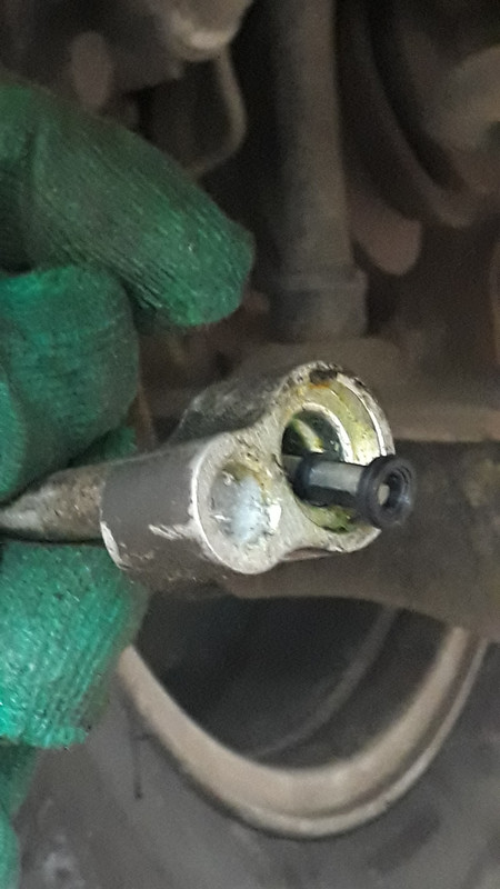

Добрый день! Вопрос к автору темы. У меня 4.0 без климат-контроля.
Три года назад ближе к лету решил заправить кондей, а он собака не заправляется, поехал на сервис на котором приговорили мой компрессор (умерла поршневая), предложили поменять на новый который 20-ку стоит или за эту же сумму они старый попробуют отремонтировать. В общем три года я ездил без кондея, и решил купить компрессор на разборке. В общем все хорошо поменяли заправили, но холод в салон не идет, хотя компрессор прекрасно работает, его проверяли и на стенде и в машине. В общем мастер говорит что забился какой-то клапан или расширительная дюза которая не пускает холод в салон. Это как раз причина по которой старый компрессор умер. Только вот блин проблема, он незнает где она у меня находиться и как правильно называется. В общем ХЕЛП МИ ПЛИЗ!!!

Нужна информация по низкому давлению и высокому.
Сетка находится в трубке после резьбового соединения к переднему испарителю,сетка к заднему испарителю находится в соединении фланцевом на входе в кузов  в испаритель.

Goleaf, подскажите как эти сетки меняются, или их промыть можно. Или целиком трубку нужно менять. или какую-то запчасть, как она называется?

Промываются легко,раскрутить соединение,вытащить и промыть.

Олег подскажите! Эти сетки как-то можно поменять отдельно или нужно целиком трубки менять?
Конечно можно,под капотом раскрутить резьбовое соединение и вытащить сетку,с зади фланцевое соединение.
Не плохо бы для профилактики чистить перед заправкой.
