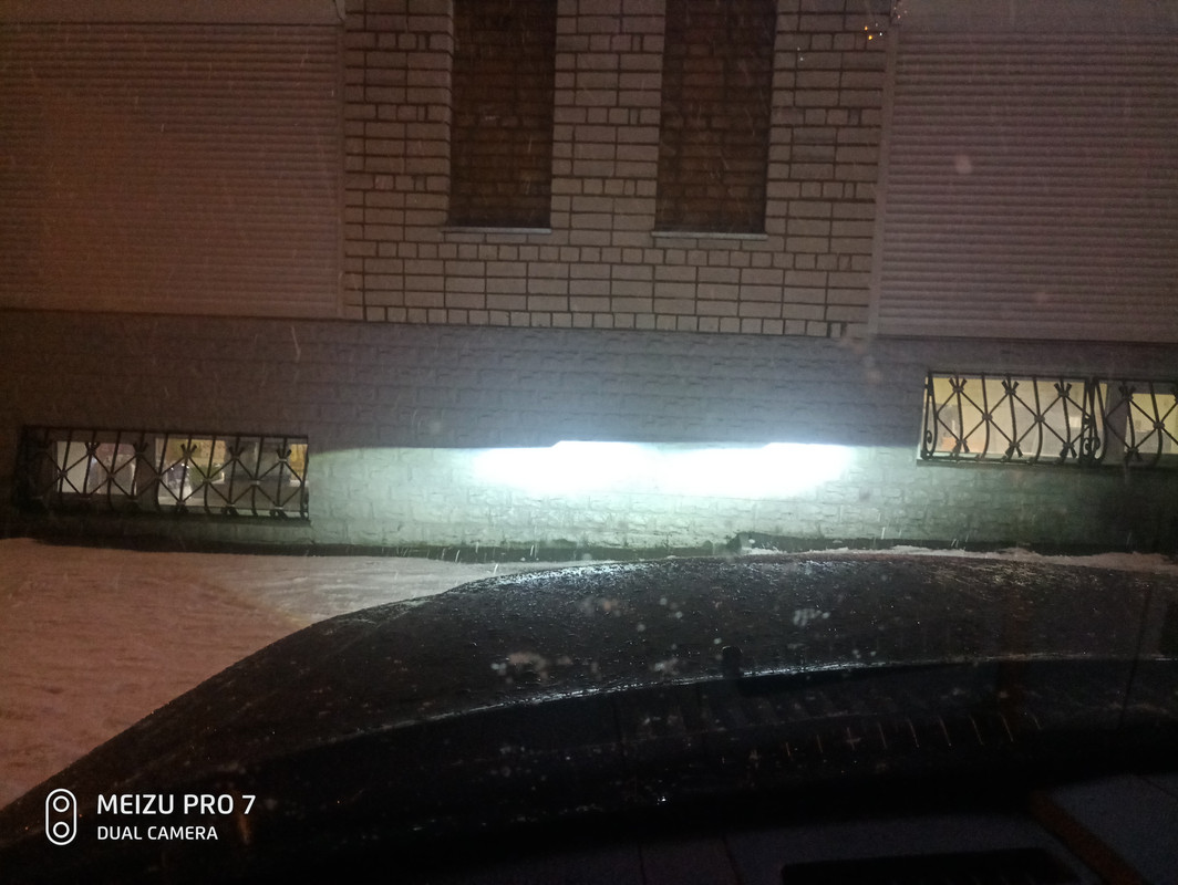

Немного предъистории установки линз. Правая фара норм, на левой стекло устало. Полировка не спасла, начал поиск донора и подумывал о линзах. Через некоторое время натыкаюсь на объявление о продаже фар с линзами, правая битая, левая цела. Решил брать. Фары под Н4, с линзами под ксенон D2S, в комплекте с ксеноном. После ревизии линз криминала не обнаружил, кроме лопнувших гаек крепления и провернутой шайбы. Обращение к токорю решило данную проблему. Из битой фары добыл линзу и вживил в свою живую фару, на второй фаре только поменял крепеж. С ксеноном решил расстаться и под цоколь  D2S переточил лампы Н7. Светят офигенно. С подключением мудохолся 1.5 дня. Пробовал с реле, с диодами, с реле и диодами вместе..... пипец короче. Потом меня осинило и решение пришло за 30 минут вместе с работой. Я взял разъемы от ксенона, которые втыкались в фишку от лампы Н4, в которых уже были готовы все манипуляции в виде маленького блочка, из которого выходили провода на балластный блок и шторку. Рзъем к балласту откусил и пустил провода на лампу. Все заработало как часы.
Если кто то так делал, извиняйте не знал, дошел сам по себе.
Всем бобра!
