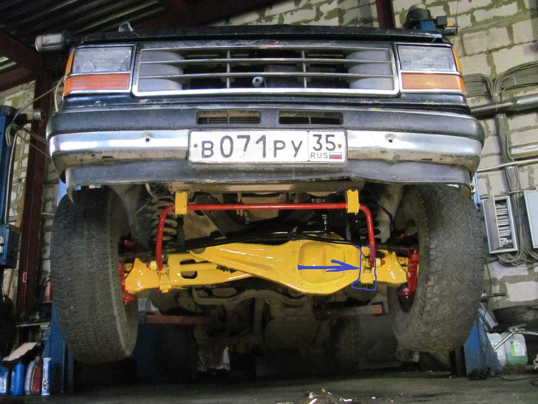

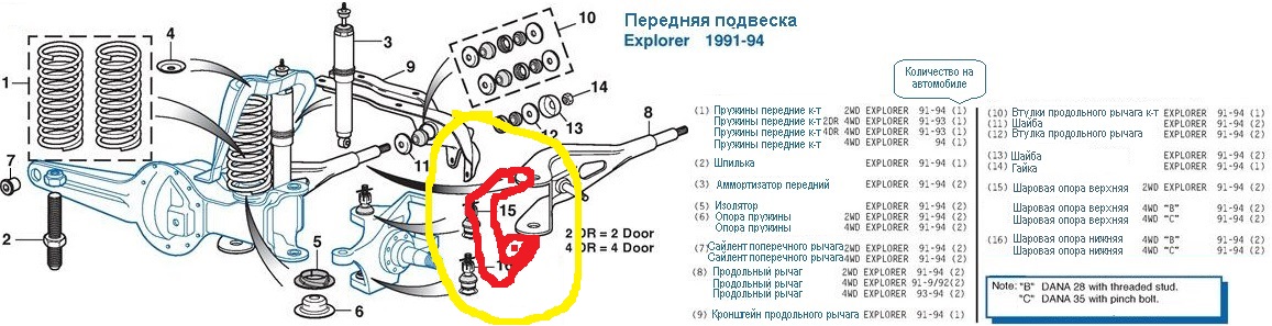

она, самая, которые снизу, большие
Если имелись в виду те, что идут через ухи подушки в акпп - W706429-S900M > W707748 S900 - 12 X 35мм > снят с производства, возможно подойдёт W714302-S424 т.к. размерность вроде та же но шаг резьбы неизвестен, возможно 1,75.
  • Сообщений: 3775
KONSTANTIN, по рисунку уточните какие именно
если нижний к раме НВ2 который - W506442-S439  - M12x30mm
« Последнее редактирование: 02 Май 2021, 07:02 от and032 »
Оффлайн KONSTANTIN
  • Сообщений: 1109
  • еXploreR III 4,0
  • Откуда: FarEаst
нижний к раме НВ2
да нижние к раме  НВ2, т.е М12*30?
try to taste  the port of the four oceans
  • Сообщений: 3775
KONSTANTIN, тогда да
