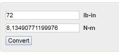

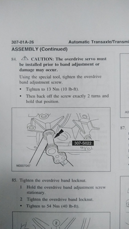

имеем: 3 источника информации про момент затяжки лент....
TIS 2006-2008
ATSG
и видео с ютуба по ссылке чуть выше

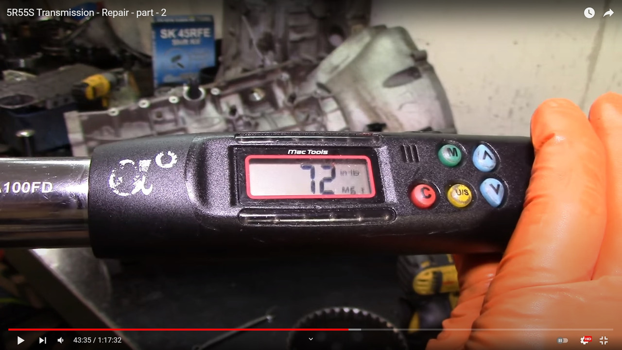

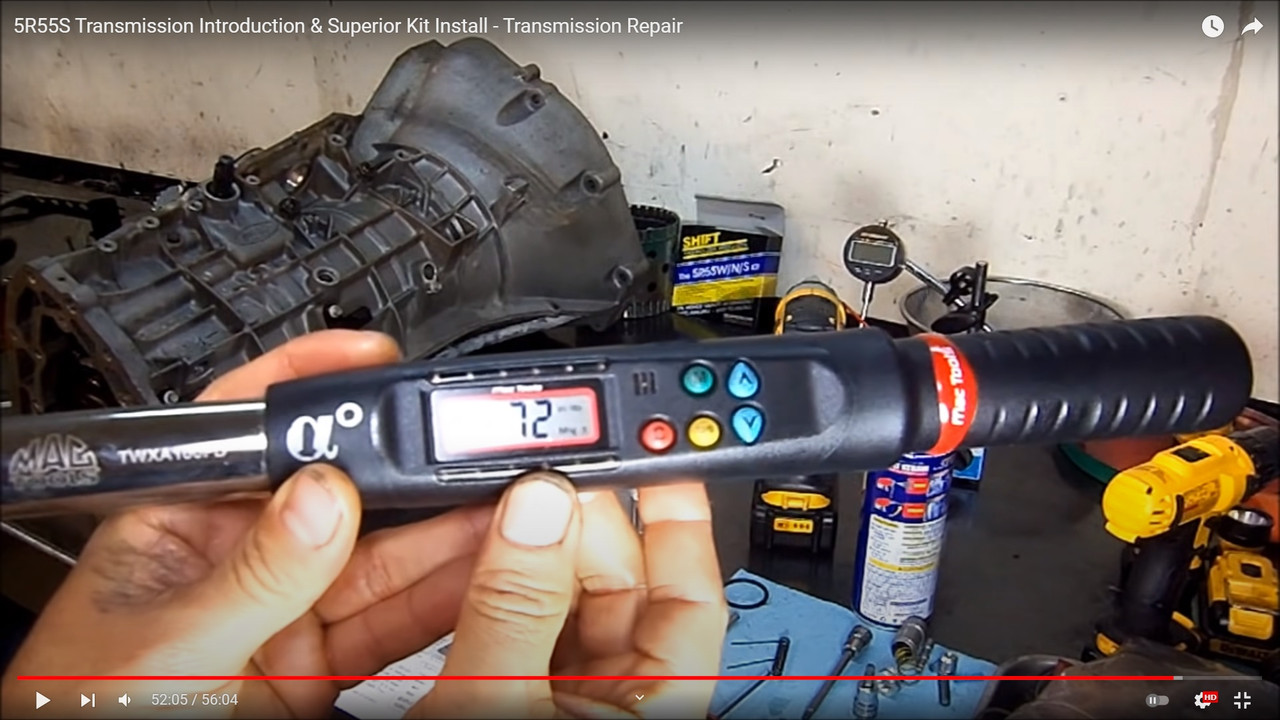

https://youtu.be/fKHmlJJPpe0?t=2761         1,5 оборота. нятяг проверил оборотом вала в обратнцю сторону (если толкать машину назад руками)
вал туго прокрутился прокрутился в сторону реверса... сначало 1,5 потом 1,25 INTERMEDIATE BAND
https://youtu.be/VgEB1mmNguo?t=3128     1 оборот. нятяг проверил оборотом вала в обратнцю сторону (если толкать машину назад руками)
вал легко прокрутился в сторону реверса...
TIS и ATSG рознятся 1 Nm, а вот из видео от профи получается 8,1 Nm в первом случае 1,5 оборота во втором 1 оборот...
первый вариант от 4х4 второй легковой... 8) :D 8)

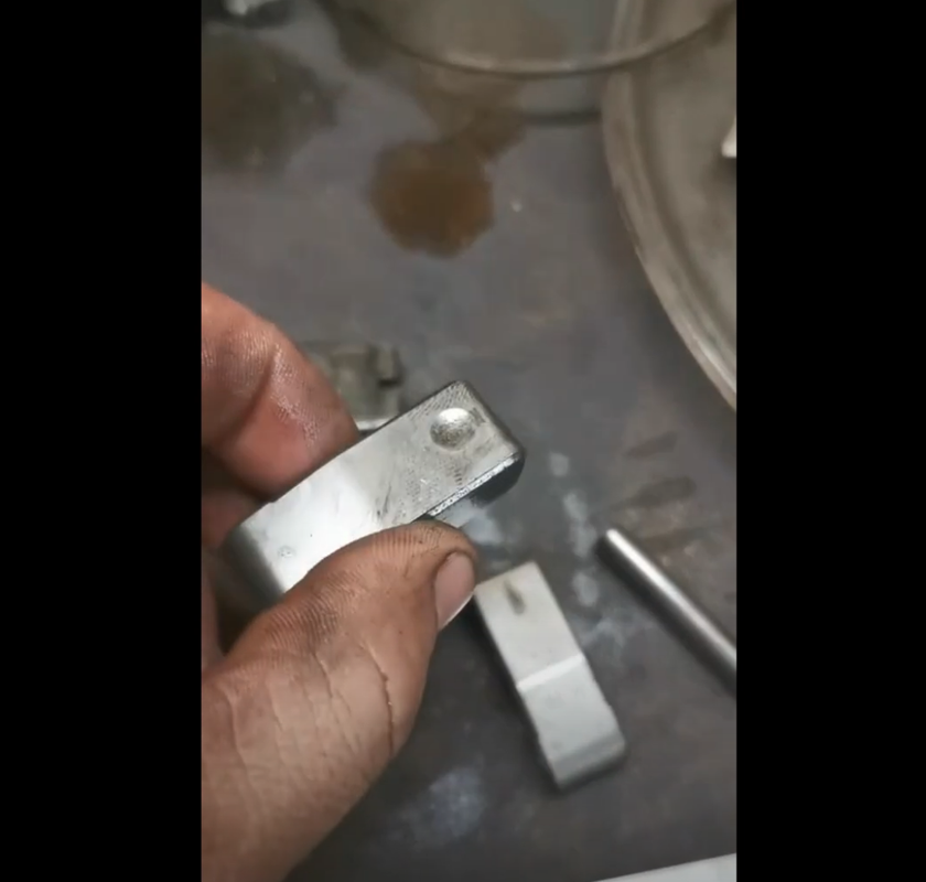

Вот еще нашел интересный момент в видосе по ремонту
Обратите внимание на износ на пальце, который толкает поршень на тормозную ленту. Сколько там выработка? Означает ли это что сама лента изношена? На видосе ленты в идеале, а выработка на пальце вот такая:
И вы дальше думаете что регулировать зазор лент не нужно?
Безусловно, можно навредить. Но если с умом - будет только на пользу.
Ленте, очень похоже, кирдык при таком износе. Скорее всего и блоку селеноидов из за продуктов износа. Гоньщик, блин, похоже.
Тут вероятно только часть показана. Делается полная ревизия коробки при таком износе. Ну и стараую рускую поговорку о том что кроилово ведет к попадалову ни кто не отменял. Я конечно понимаю что хочется сэкономить. 😁
