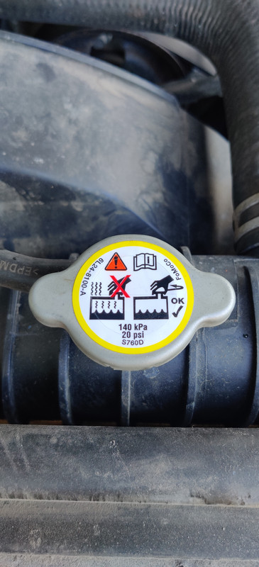

#9
хотя форум стал совсем не активен, но попытаюсь спросить.
может кто-то еще тут.
подскажите алгоритм работы расширительного бака.
из радиатора антифриз перетекает в расширительный, при нагревании/увеличении объема - это понятно.
а обратно он должен засасываться в радиатор например во время стоянки,при охлаждении или утечки?
на каких-то машинах у меня это было.
задался этим вопросом потому, что у меня периодически начала перегреваться машина.
перегревается - как выяснилось, когда в радиаторе недостаточный уровень(теперь перед каждой поездкой заглядываю в радиатор)
доливаю и еду.при этом расширительный бачок переполняется и приходится из него откачивать жидкость(.
подумал может это связано с пробкой?
пробке не более полугода фото пробки прилагаю радиатор китайский, но тоже не старый.
Спасибо
