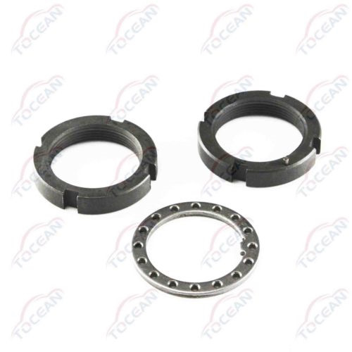

Ступичные гайки, они разные для автоматических и механических хабов, но не всегда продаются в комплекте с ними, но при замене автоматов на механику гайки тоже нужно менять. Тут есть еще один плюс, а именно именно способ их фиксации: если в стоковом варианте ступичная гайка фиксируется подкладыванием мелкого противного стопора, который иногда бывает крайне затруднительно достать (кто разбирал — тот точно поймёт), то гайка механических хабов фиксируется контргайкой через специальную шайбу, потому сборка/разборка узла практически не доставляет сложностей. Ниже на фото покрупнее оба варианта.
Гайки автоматических хабов
Гайки ручных хабов
