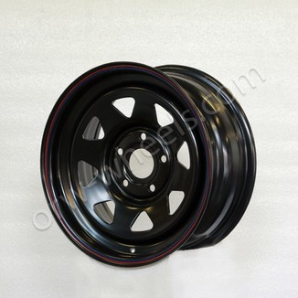

DOTZ DAKAR
К сожалению, трудности с поиском подходящего размера. ЦО, вылет.
Ну и есть более бюджетный вариант. ORW (Off-road wheels)
Артикул:   1670-54384+20B
Рассверловка:   5x114.3
Диаметр центрального отверстия   d84.1
Вылет:   +20
Цвет:   черный
Бедлок:   Нет
https://orw-wheels.com/catalog/orw-disk-stalnoj-duster-16x7-5x114.3-d84,1-et20-chernyij-№99
Хотят за него 3300р.
Вроде вылет более-менее подходящий. На 3-м Экспе штатный вылет вроде 38-40.
Что-то надо будет с гайками придумывать, чтобы красиво смотрелось.

Ок. Пока изыскания по ORW неутешильные. Естественно - Китай. Отзывы очень разные - у кого-то норм всё, у кого-то кривые и плохо балансируются. Говорят, частично решается правильной балансировкой. Т.е. колесо к станку цепляется не центральным отверстием, а шпильками. Но это опять же лишние заморочки. По покраске - не ясно.
Само собой - тяжелее литья.
Пока мое мнение такое - можно купить, НО ТОЛЬКО у знакомого продавца, который не будет делать мозг с обменом или возвратом денег. Желательно с компенсацией за шиномонтаж. Заказывать откуда-то издалека - вообще не вариант.

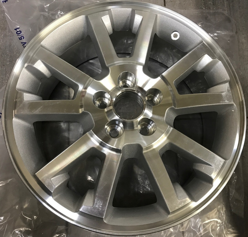

Машину продал, но диски на всякий случай оставил, вдруг когда нибудь вернусь к э4. Или лет через 10 точно станут эксклюзивом и сдам в музей :D
Таких в России больше нету, новые оригинал :D
kvipal
mkll, хороши. Видел их у вас. Но на колхоз лучше дутики, а так зачОт , конечно. Диски хороши.

Мужики, встал вопрос покупки дисков. Нашел здесь оригинальный размер. 17х7,5 5х114,3 ЕТ 44  dia 70,6
Короче, в интернет-магазинах диски не могу подобрать, dia 70,6 в выпадающих списках вообще нет.
Можете тыкнуть носом в подходящие модели для E3 ?

и не найдёшь , если только реплику , года три назад были.
а так берут в основном больше по центральному отв. , потом центровочные кольца.

Народ что за диски? Помоему от 5го поколения?
Может кто модель дисков знает?
